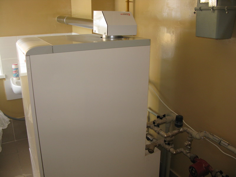

Палецкий написал : Вы хотите сказать, что там весь дымоход выполнен нержавейкой?
Ну да, отдельный дымоход для котла, сендвич из нержавейки. Через стену выведен с наклоном вниз, чтоб конденсат на улицу капал, если что. Где-то фото было.

e-babay написал : У Мазайки обрезок нержавеющей трубы из стены торчит, так что разрушатся нечему.
e-babay написал : Ну да, отдельный дымоход для котла, сендвич из нержавейки. Через стену выведен с наклоном вниз, чтоб конденсат на улицу капал, если что. Где-то фото было.
Верно. 2 метра нержавейки с Уклоном. Трубу можно трогать руками. Не обжигает. Удобно быстро носки сушить .:) Сфотал. Вечером ещё раз выложу.

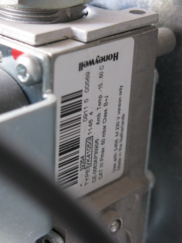

Кстати,- Газовый Клапан,- Honeywell Bull.
Фото,- вечером.

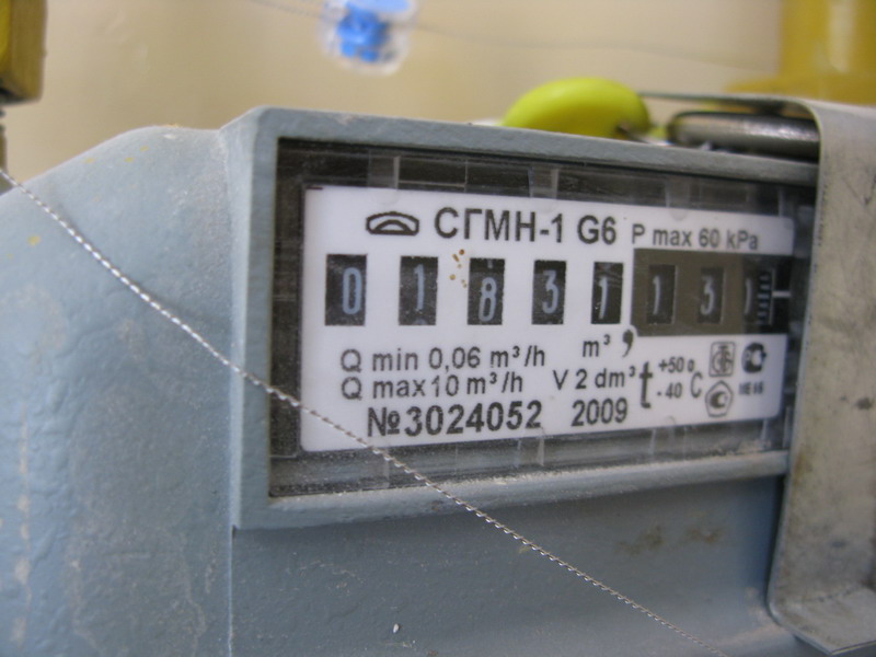

Любопытно: вчера слил много горячей воды (сливал около 10 минут). Но... По счётчику: 1821. Расход газа СНОВА 32 Куба. И это Несмотря на то, что температура понизилась ещё на 2 градуса: ночью было минус 22. Сейчас посмотрю, что было с десятыми долями кубов: Получилось: 32,03...31,59....32,04.
Хм... на улице Температура снижалась. Возможно роль сыграла разница времени измерения. Плюс-минус 15 минут.
Да,- котёл тактует с частотой 5 минут. 3 минуты стоит, потом 2 шумит, - пламя то ли гоит то ли нет,- то его слышно, то нет.

Mazaika написал : Да,- котёл тактует с частотой 5 минут. 3 минуты стоит, потом 2 шумит
Это вполне нормальная цикличность при таком обьеме и температуре на улице
Mazaika написал : Расход газа СНОВА 32 Куба.
Дом большой - инерционность большая.
