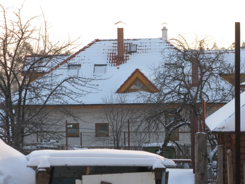

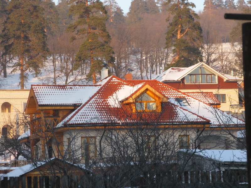

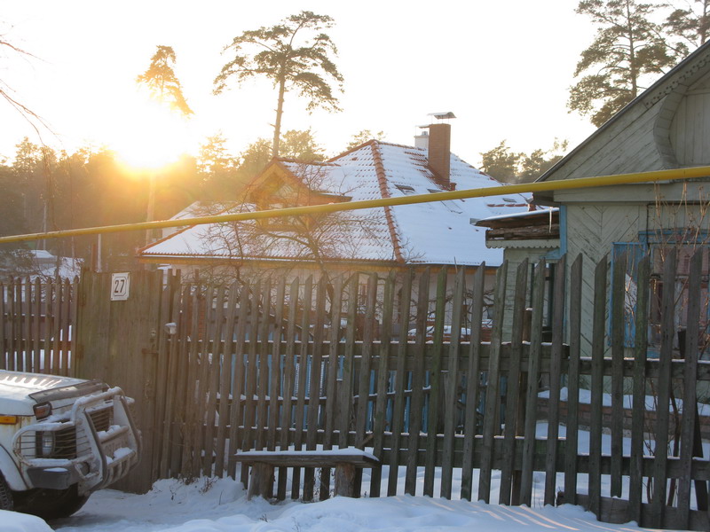

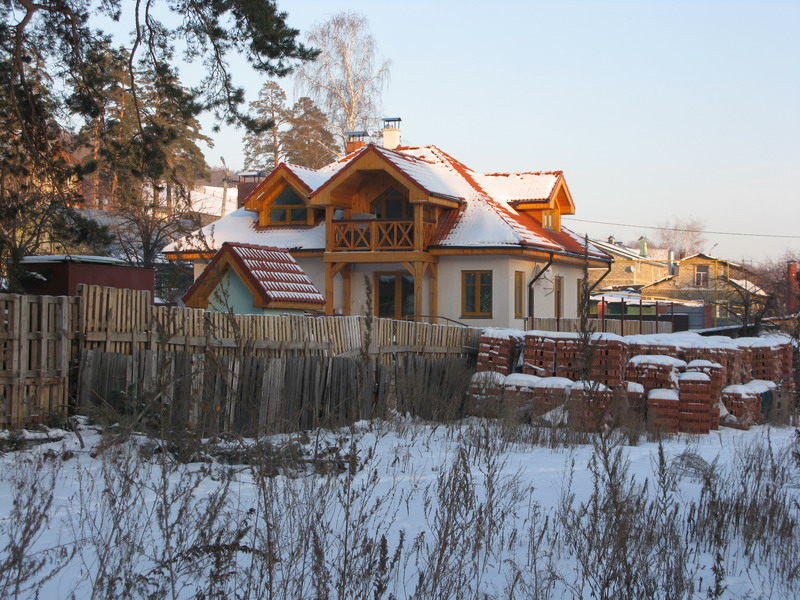

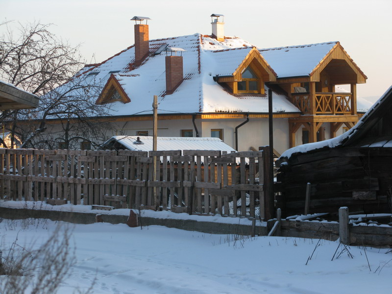

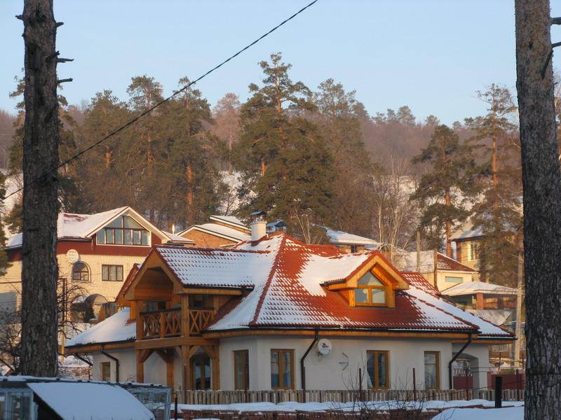

Ок. Сфотаю и выложу.. Вот вчера Фотал, чтобы потом рассмотреть, нет ли подтаивания, скопления снега и пр. :
