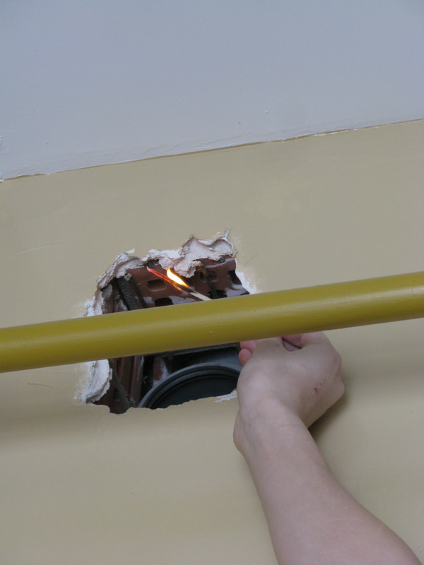

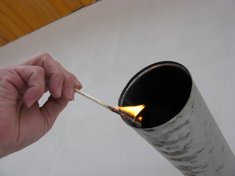

Отвечаю на вопросы: Сегодня проверил Вентиляцию в Котельной.
Воздух поступает вовнутрь дома через вентиляцию в котельной, когда котёл работает и когда стоит. Только при простое скорость меньше.
Другое: при остановке котла воздух поступает внутрь дома ещё и через дымоходную трубу.
Теперь Думаю: КАК это интерпретировать???

Mazaika написал : Теперь Думаю: КАК это интерпретировать???
Просто: окна без приточки, двери без щелей. Откуда воздуху брать?-:)
Во интересно ... Область низкого давления... В котельной. А остальные трубы вентиляционные ( заткнутые), вроде бы, не должны тянуть наружу. Хтой-то дышит под поломм... Или камин так мощно выступает?...

alandex написал : Во интересно ... Область низкого давления... В котельной. А остальные трубы вентиляционные ( заткнутые), вроде бы, не должны тянуть наружу. Хтой-то дышит под поломм... Или камин так мощно выступает?...
:) Дышит камин?... Возможно тепло уходит через камин или вентиляцию в гараже (дверь в гараж была открыта):). Надо смотреть дальше... Да,- температура в доме после закрытия вентиляции уже 29 градусов.

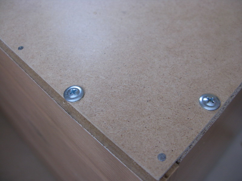

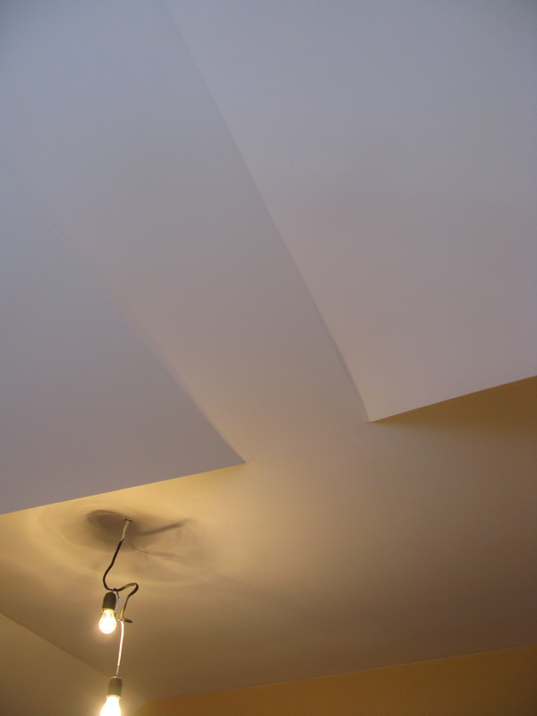

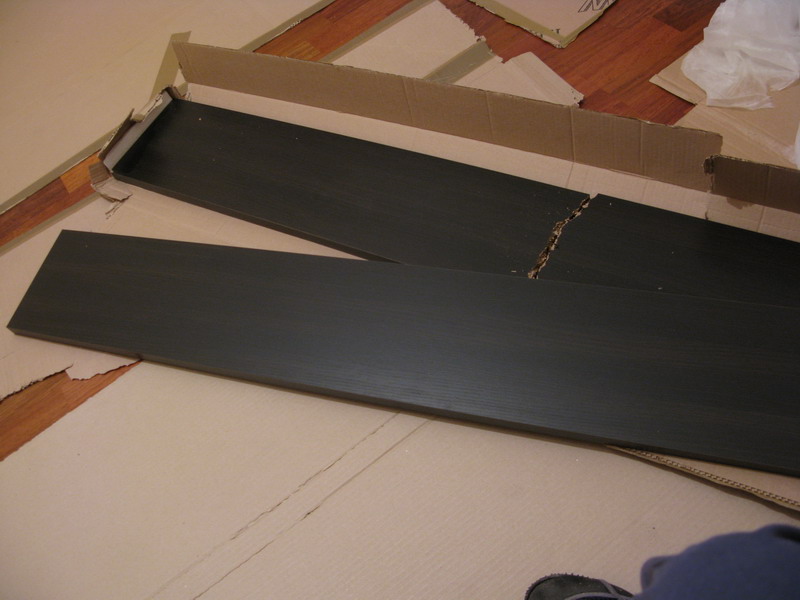

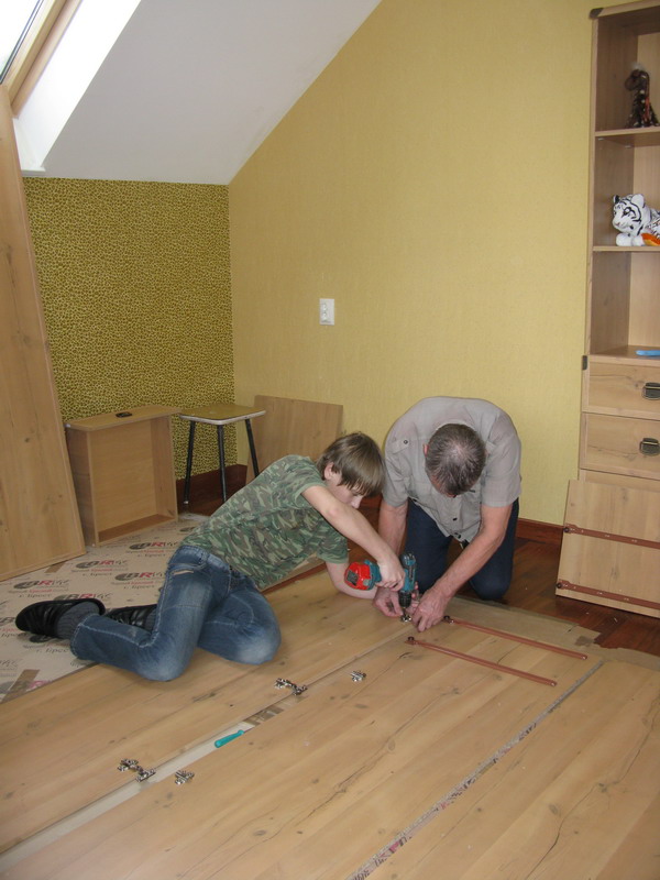

Сборка мебели в выходные прошла штатно, без нервотрёпки. Все детали совпали друг с другом. Для прочности , задние ДВП панели прикрутил дополнительнвыми саморезами с Широкой шляпкой). А то, обычно, задние стенки отваливаются, если они на гвоздиках. Одну кровать не удалось собрать. Сломана Царга. (обнаружил при распаковке) Сегодня позвонил директору Поставщика. Обещал заменить. Кстати, вчера ВНИМАТЕЛЬНО рассмотрел потолки в комнате на Фото(Обещал рассказать о потолках, как ляжет снег на крышу и крыша нагрузится весом снега) НИ ОДНОЙ (!!!) трещины в сопряжениях.
