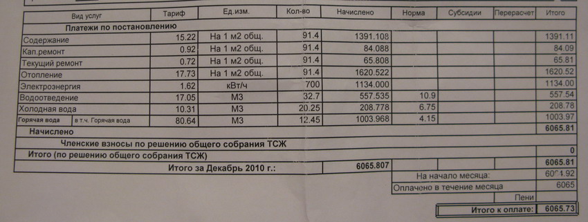

У меня дом небольшой. КАк я увидел,- многие сегодня строят дома площадью 150-250 кв. метров. Что получается? Вот квитанция за квартиру, в которой сейчас живу. (см. фото квитанции на оплату квартиры ) За квартиру 91,4 кв. метров я плачу 6065 рублей. (сюда вошло ВСЁ,- отпление, вода холодная и горячая, водотведение, содержание дома (уборка и пр)). Т.е за 1 кв. метр получается 66,4 руб за 1 кв. метр. Попробую посчитать дом. Отопление: Дом,- газ 30 кубов Х 2,65р за куб Х30,5 дней=2424 руб в месяц. И ТОЛЬКО ЗИМОЙ. Чтобы привести к квартире умножаем на 5 месяцев сезона отопления и делим на 12 месяцев=1010 руб. (так платим за квартиру).
(для сравнения: В Квартире я плачу за отопление 1600 руб., а если пересчитать на 5 мес отопления, то 1600Х12:5=3840 руб в месяц против 2424 руб в доме))
Приготовление горячей воды в доме Также дешевле. Будем считать, что одинаково. 1004 руб. (Я плачу в месяц в квартире, Без счётчика) (Что точно не так,- но ладно, за неимением цифр, возьмём эти)
Холодная вода одинаково: 208 руб. Электричество будем считать одинаково,- 2000 руб. в месяц. Думаю, что электричества в доме будет потребляться меньше, поскольку есть газ, а в квартире используется Электроплита. (много жрёт) Но... В посёлке электричество стоит Дороже. По дому получается 1010+1004+2000+ 208 = 4212 руб. в месяц. Плюс расход газа на приготоваление пищи: 300 руб (110 кубов) Итого: 4512 руб.
Может быть я забыл и не знаю как посчитать ещё другие затраты,
связанные с содержанием дома, кинем на них 1000 руб в месяц. Так на всякий случай. Итого 5512 руб. Получается: В Абсолютном выражении дом содержать Дешевле, чем платить за квартиру.
(Поправьте, кто уже живёт в доме ,- вдруг я что-то забыл и не учёл.)
А если отнести затраты к единице площади, то в ДВА раза дешевле: 5512: 200 кв. метров=27,6 руб. за 1 кв. метр.
Против 66,4 руб за 1 кв. метр за квартиру.
И это при совершенно ДРУГОМ качестве жизни!

Mazaika написал : И ТОЛЬКО ЗИМОЙ. Чтобы привести к квартире умножаем на 5 месяцев сезона отопления и делим на 12 месяцев=1010 руб. (так платим за квартиру).
А разницу в площади учесть забыли? Меньше 500 руб. в месяц для дома "квартирной" площади получается.
Mazaika написал : Плюс расход газа на приготоваление пищи: 300 руб (110 кубов)
С большим запасом взяли.
Mazaika написал : Статья "Содержание" тоже вызывает Вопросы.
Ваша квитанция слабо детализирована (и это, ИМХО, хорошо для нервов). А у нас "содержание" разбито на десяток пунктов, каждый из которых вызывает большие вопросы.
