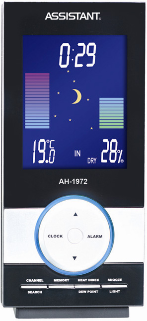

Сегодня купил Домашнюю метеостанцию. Assistаnt AH-1972 За 2000 руб.
Метеостанция оборудована индикаторами опасной температуры и влажности, индикатором индекса жары и точки росы, индикатором уровня комфорта, поэтому вы легко сможете поддерживать в помещении оптимальную температуру. А лунный календарь станет незаменимым помощником для любителей растений и подскажет, когда лучше отправиться в салон красоты.
Функции:
цветной жидкокристаллический дисплей
символьный лунный календарь
часы (12/24 часовой формат времени)
будильник с функцией snooze
автоматический календарь
внутренняя/внешняя температура (°C/°F)
внутренняя/внешняя влажность
отображение внутренней и внешней температуры и влажности при помощи цветных гистограмм
индикаторы опасной температуры и влажности
индикатор индекса жары и точки росы
индикатор уровня комфорта
3-канальный радио-датчик с жидкокристаллическим дисплеем и проводным сенсором для измерения внешней температуры и влажности
расстояние действия сигнала радио-датчика – до 100м на открытой местности
возможность подключения до 3-х внешних датчиков
Технические характеристики:
Размер: 170х80х28 мм Питание: базовая станция - 3хААА или АС/DC адаптер на 6В; радио-датчик - 2хААА
Заказал ёщё 2 датчика дополнительно. У Поставщика. По 100 рублей. Датчик представляет из себя коробочку размером примерно 10х10х2см и проводом 1,5 метра, на конце которого стоит измерительный элемент диаметром 5мм, длиной 3 см. На датчике есть дисплей, который показывает текущее значение температуры и влажности. Т.е. датчик самодостаточный для измерения температуры и его можно переносить. По радиоканалу текущие значения с частотой примерно раз в минуту передаются на основной блок.
1 Первый датчик поставлю в кессоне.
  1. Один на улице через то же отверстие, через которое идёт провод датчика котла.
  2. Один,- в погребе.
