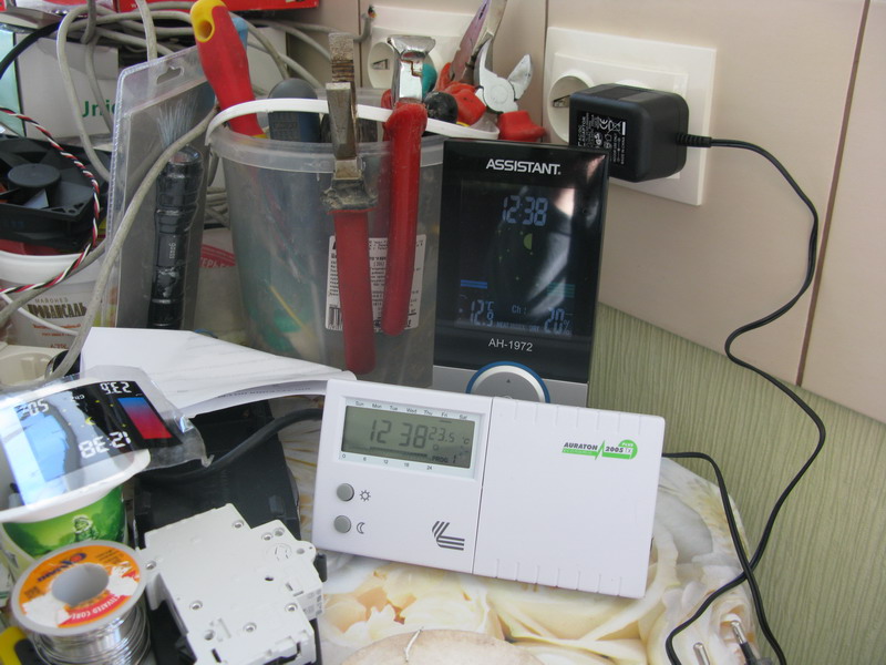

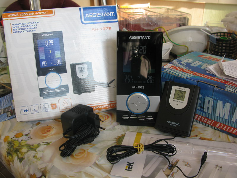

Может быть я непонятно написал:
Mazaika написал : Для подключения к кессону я корпус датчика планирую поставить в котельной и сам измерительный элемент через провод к кессону соединить методом наращивания провода от корпуса к измерительному элементу.
Поясню ещё раз.
Блок радиопередатчика поставлю в ДОМЕ. Измеритель (термопару) ОТРЕЖУ. Провод от блока пойдёт в кессон по подземному кабелю. К проводу в кессоне подключу отрезанную термопару датчика. Т.о. речь идёт просто о НАРАЩИВАНИИ длины провода.
Для Наглядности сейчас сфотаю и выложу ВЕСЬ комплект метеостанции. Я её сегодня смонтировал для измерения температуры на улице. Выложил.

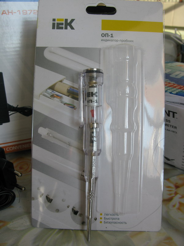

Ещё фото: Эта индикаторная отвёртка мне понравилась.
Ярко индицирует наличие напряжения за счёт батарейки и усилителя сигнала + светодиода

Проверьте, что он не начал врать после такой операции. Провод может внести весьма заметное дополнительное сопротивление, которое пересчитается в градусы. Увы, наступал на подобные грабли :(

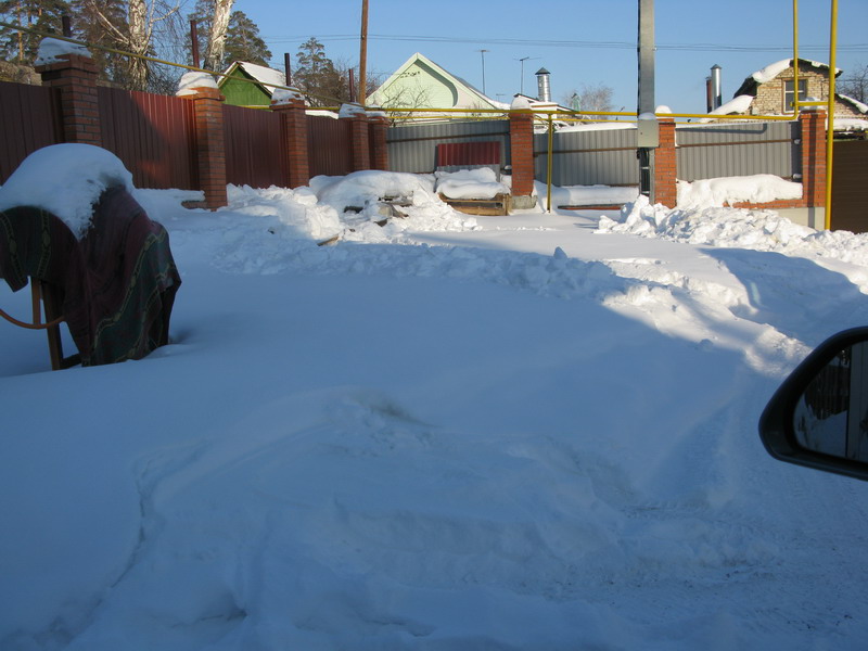

Сегодня начал искать причину (место) замерзания поселкового водопровода. Кессон (колодец) пришлось исключить сразу. Глубина 2,5 метра. Плотная тяжёлая пластиковая крышка. Сверху больше метра снега. Открыли,- прогрели,- эффекта ноль. Посмотрите: как под таким слоем снега может что-то замёрзнуть?:)
Стал вспоминать. И думать. Пришёл к такому выводу: Промерзло СБОКУ от бетонной подпорной стенки. Труба идёт на расстоянии 40 см. Когда клали трубу, я проложил между стенкой и трубой ЭППС 2 см. Видно оказалось недостаточно. Ещё одно место, которое завтра планирую проверить (нагреть тепловой пушкой,.... длительно) и исключить,- Дренажный колодец. Там трубу отделяет от колодца 5 см. ЭППС. Колодец 3 метра, неутеплёный. Возможно промерз бетон на 1 м 50 см. (глубина трубы)

Ок. Вначале сверю показания обычного термометра и метеостанции. Потом смонтирую датчик через удлиняющий провод (везде пайкой!) и в кессоне положу рядом с термодатчиком этот же термометр. Если будет разница, буду вносить в показания Поправку. Ещё: у меня в "военном" кабеле есть Резервные жилы,- попробую их задействовать в параллель для уменьшения сопротивления цепи блок-датчик.
