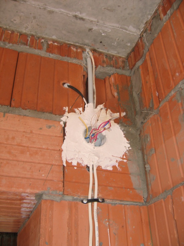

Mazaika написал : Вчера с электриком разбирались, почему ОДНОВРЕМЕННО с включением света на веранде входа в дом ,
включается Электрозвонок. И наоборот. На моё обоснованное мнение,- его ошибка,- не соглашается. Полез в архив фотографий: всё как на ладони. Все провода. Косяк видно невооружённым взглядом. Должно быть: Два соединения, ОТДЕЛЬНЫХ. Красный-синий провод. И красный-красный. Сделано: ВСЕ 4 вместе. Отправил Фото электрику. Он согласился. Теперь нужно вскрывать Штукатурку. Хорошо, что есть Фото и ясно, Где Долбить.
Вот фото: Вывод: Электрику нужно Фотографировать ОБЯЗАТЕЛЬНО!!! Пригодится. Решил распечатать все Фотографии в папку фотоальбом с прозрачными файлами. С инструкциями. Папку назову: "Инструкция по эксплуатации и ремонту дома"
