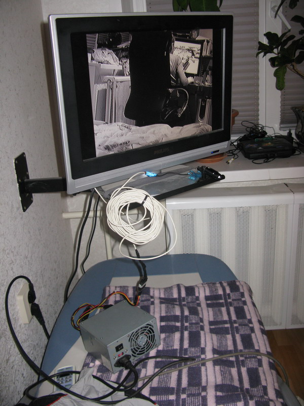

У меня сосед тоже решил строиться из керамики. Интересно,- какая ситуация с Самарскими блоками КЕРАКАМ?... Продолжаю потихоньку раздаривать остатки от строительства. Завтра отдам соседу видеокамеру. (Жаловался на воровство на стройке) У меня одна камера была лишней,- подключил к ней блок питания
от ПК (тоже давно валялся). Проверил,- работает. Чёрно-белая хорошо снимает в сумраке, при слабом освещении. Можно подключить к видеомагнитофону в LP режиме, на 240 минутную кассету хватает на примерно 8 часов.
