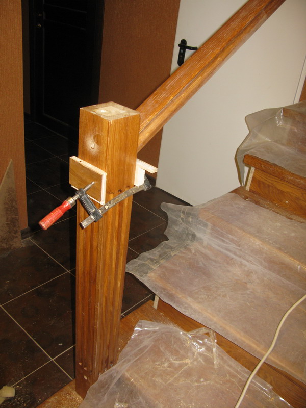

Вот фото УПВ 500 (УЗЛ)Вт. Размеры позволяют его вставить Вовнутрь распределительной коробки выключателя. ============================= Сегодня монтаж лестницы был продолжен. Обе площадки застелены паркетной доской. Установлены все столбы, начался монтаж перил. Сняты все размеры доборных нестандартных элементов. Боковин, торцов и пр. Обсудил с плотником конструкцию примыкания ограждения к стене на мансарде. Я предложил другое решение. Сошлись, что Будет Красивее, если на стене, в месте примыкания перил поставить "Фальш-столб". Послушал предложение плоника по отделке края площадки. (ступени площадки.) Договорились, усовершенствовать конструкцию и сделать её более прочной и надёжной. Завтра будут изготавливать всякие мелкие детали. На после завтра намечено продолжить монтаж.
