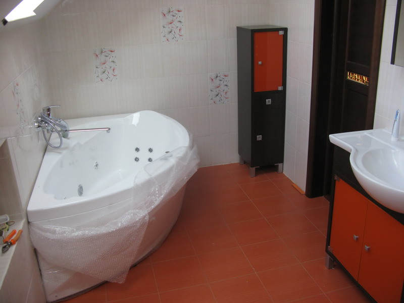

Mazaika написал : Есть разные варианты наполнения ванны. В том числе и через шланги без смесителя. Ну, а гидромассаж везде одинаков,- вода ходит по кругу. У меня будет Два способа наполнения.
Понятно.
Mazaika написал : По вашей ванне. Она мне подходит по всем параметрам. Осталось только прояснить про подключение воды. Нарисованы места подключения. Непонятно: КАК. То ли это места подключения жёстко ванны к трубам, то ли ПРИМЕРНО и можно использовать шланги.
Прилагаю фото ванны, сделаны в гараже, поэтому качество не очень. Все трубы запаяны, включать куда-то в них воду не получится, не разрезая их. Смеситель в ванной можно ведь подключить двумя способами: 1. Врезать смеситель прям в ванную, тогда подвод воды, как у вас снизу, удобен, не будет видно шлангов; 2. Врезать смеситель рядом в стену, тогда ванна не дырявится и подвод труб снизу уже не нужен. Вроде так.

Mazaika написал : То ли это места подключения жёстко ванны к трубам, то ли ПРИМЕРНО и можно использовать шланги.
Это места подключения воды для встроенного в ванну смесителя - не жестко. Важнее подключение электричества. Розетка, пусть и "для мокрых помещений", как то стремно. Я себе поставил герметичную коробку за ванной. Ванну подключил через УЗО 10 мА отдельной линией.

masl написал : Важнее подключение электричества. Розетка, пусть и "для мокрых помещений", как то стремно. Я себе поставил герметичную коробку за ванной. Ванну подключил через УЗО 10 мА отдельной линией.
У меня подключение (розетка) предусмотрено в другом помещении (кладовка) , через отверстие в стене За ванной.
AceMan написал : Прилагаю фото ванны,...
Спасибо!!!
Это позволило мне Сразу сделать Заказ в Самаре. Заключить Договор. Дополнительно мне смонтируют датчик холостого хода ("электронную кнопку") В среду у нас машина идёт в Самару. Попутно и заберёт ванную. Цена 33 340 плюс датчик 1080 руб. Монтаж 3000 руб.
