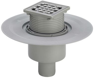

Это трап? А не настораживает тенденция высыхания воды в затворе трапа - после чего запахи канализации свободно идут в помещение?

Здесь, на Форуме, мне посоветовали поставить трапы с "сухим затвором", что я и сделал.
Поставил Такие трапы на полу ванной на мансарде и в котельной. Фирмы "Viega". Накакого запаха, даже если трап пересыхает.
Трап вертикальный с сухим затвором. Диаметр отвода - 50 мм, решетка из нержавеющей стали 100 х 100 мм. Сухой трап Viega с вертикальным выпуском, с сухим затвором для предотвращения пападания запаха из канализации в помещение , пластик Viega.
http://www.kraniki.ru/catalog/price32/details/72/
Сегодня сделал отделку трапа в ванной. Заделал все щели между трапом и плиткой (полом). Очистил от мусора. Поставил сливную решётку на трап (из нержавейки). Заделал силиконовым герметиком щели между плиткой и стенами ванной. В месте, где будет установлена ванна. Пристенный плинтус в этом месте решил не ставить. (Надо будет сдать это количество Продавцу.) Установил Розетку в кладовке для подключения Гидромассажа. Просверлил дырку в стене ванной в кладовку для прокладки кабеля. (от ванной к розетке) Заказал Дополнительное УЗО в розетку для гидромассажа на 10 МилиАмпер. (На гидромассааж будет ДВА УЗО: одно в распредшкафу, другое,- в розетке на ванну в кладовке). Завтра же договорился смонтировать кабель подогрева трубы водопровода. (16 метров). Все работы намечены на 10-00 утра. (Я как раз работаю во вторую смену) Если будет время, смонтирую зеркала в ванной. Уже купил специальный Герметик-клей для крепления зеркал.
