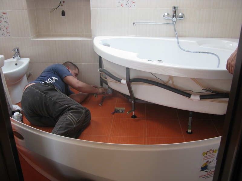

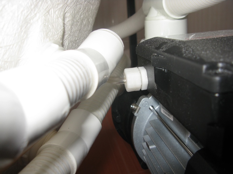

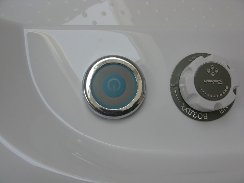

Ванну запустили. Пытал наладчиков про датчик. Сказали:
Вот эта прозрачная трубка (тонкая) плюс сама кнопка и есть "электронная кнопка-Датчик". Фото выкладываю. Больше фотать Нечего.:(

Датчик стоит в коробке на двигателе, что на крайнем справа фото, а трубочка, идущая от него, идет к кожуху насоса (среднее фото). Если насос с водой, работает, от него по трубке вода идет к датчику и создает давление, все работает, вода преподает , лопасти насоса гонят воздух, давления воды нет , все выключается. А кнопка - просто выключатель насоса.

crazy_gobl написал : Датчик стоит в коробке на двигателе, что на крайнем справа фото, а трубочка, идущая от него, идет к кожуху насоса (среднее фото).
Спасибо. Теперь и я буду знать. Кстати, теперь я Знаю, что на данной модели ванны, да и наверно на всех моделях "Радомир" нет проблемы с Протуханием воды. Просто потому, что трубы подвода воды к форсункам сделаны с НАКЛОНОМ к форсункам. Поэтому вода после слива ванной ВСЯ выливается через форсунки. По Пусконаладке. Хорошо, что Пригласил. Одна из пластиковых Форсунок была с трещиной (перетянули при сборке). Налили воду,- потекла. Поменяли.

Mazaika написал : Вот эта прозрачная трубка (тонкая) плюс сама кнопка и есть "электронная кнопка-Датчик".
Это просто пневмо кнопка. Пневмо - из соображений электробезопасности.

Mazaika, а ванна к стене прикручена? Если нет, то герметик держаться будет?

state написал : Mazaika, а ванна к стене прикручена? Если нет, то герметик держаться будет?
Не прикручена. Читал в других темах,- ванну зацепляют на крючки к стене. Чтобы не "убегала" при вибрации. Не знаю, как будет у меня. Мастера сказали, что будет держаться. Посмотрим. Слой герметика тонкий,- только заделана щель. Ещё они сказали, что у "Радомира", в отличие от китайских ванн толще акрил и мощнее рама. Т.е. конструкция,- мощная. Поэтому и дороже. Узнал ещё один важный момент. Ванна обеспечивает хорошее давление и массаж за счёт Циркуляции воды и мощного насоса. В душе с гидромассажём на напор влияет давление в водопроводе (в системе
водоснабжения). Давление в системе у меня 2,5 атм. На мансарде и того меньше. Так что, на 1 этаже делать душ с гидромассажем нет смысла. Сделаю просто шторки с поддоном и душем.
Или надо повышать давление.

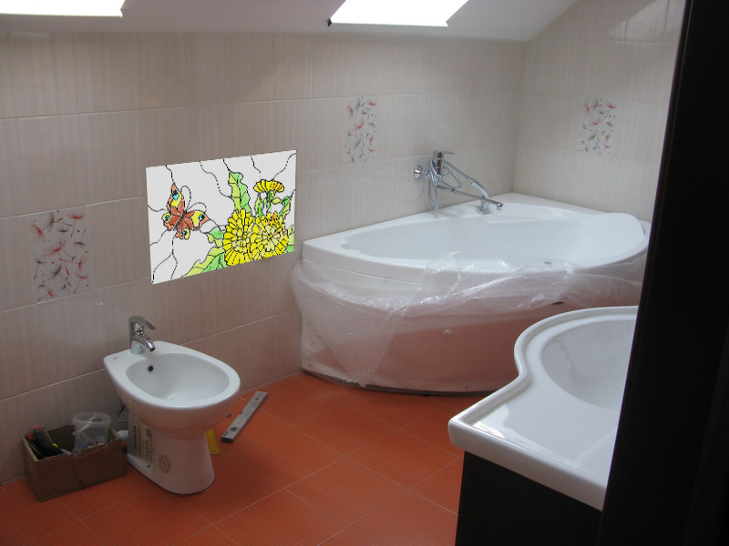

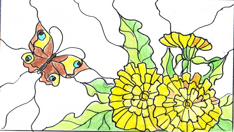

После обсуждения дизайнеры предложили Такие Эскизы для ниши в ванной. Осталось только выбрать изображение и... Мне кажется, красивее будет в красно-коричневых тонах...
Палецкий
Палецкий
Регистрация: 16.05.2007
Ровно
Сообщений: 21549
30.04.2011 в 22:05:15
Mazaika написал : Осталось только выбрать изображение
ИМХО оба варианта хороши :)
