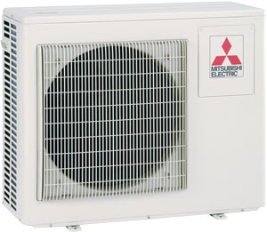

Проблема.
Форс-мажор. В Японии землетрясение с цунами и аварией на АЭС. Там делают Электронику для кондиционеров Мицубиши, которые собираются на Тйване. А у меня уже куплены и установлены внутренние блоки. Этой фирмы. Кинулся,- в Москве Пусто. Шаром покати. Ждать,- сколько?... Я хотел ОТДЕЛЬНЫЕ кондиционеры. Облом полный. И когда будут неизвестно. Нашёл один блок прошлогодний. Новый. На 4 внутренних блока. И Ещё: Один на 3, но повреждённый. Решил взять тот, который на 4 и подключить 3 моих внутренних.
Модель MXZ-4C71VA-E1
http://www.mitsubishi.ru/rac_multi.php?m=2015
Можно в дальнейшем ещё один внутренний подключить в 4-й спальне. Она как раз Рядом в внешним. Сегодня сделал Заказ и оплатил. 75 тыс. Которые с прошлого года лежали на оплату кондиционеров. Только цена одного ЭТОГО блока дороже 3-х по одному на 23 тыс. рублей. А у меня эти деньги зарезервированы на лечение. Сейчас решаю срочно , где взять недостающую сумму... Звоню сыну. Попрошу отдать деньги Покупателя контейнера пораньше.

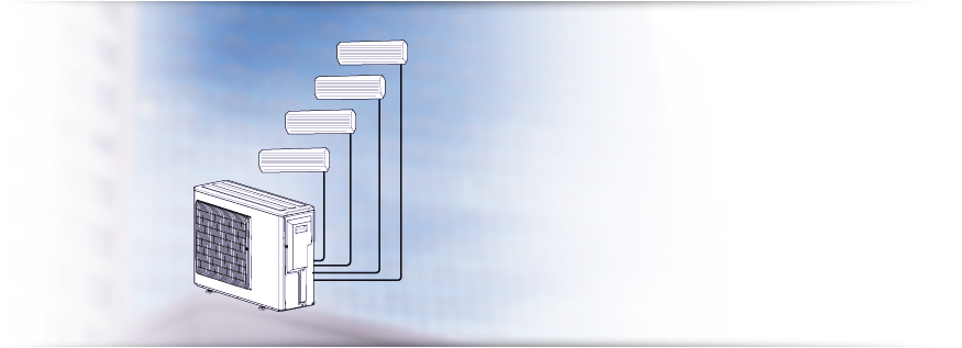

Мазайка, а Вы уверены на 100% что этот блок сможет уравлять вашими внутринними блоками ? Там не все так просто в мультисплит системах, как может показаться с первого взгляда. Например в такой конфигурации низя выключить один из внутрненних блоков, чтоб в это время работали остальные, нужно ставить электро клапаны, иначе блок будет обмерзать. Внутренний блок управляет внешним, и если у вас внутрненники не знают что их несколько, может просто ничего не работать. И кроме этого там хватает других нюансов. Так что подумайте. А лучше прокосультируйтесь с людьми, которые точно разбираются в этой технике.

bobaqpe написал : Мазайка, а Вы уверены на 100% что этот блок сможет уравлять вашими внутринними блоками ?
По Формальным Признакам работать должен. Ну, а тонкости должны знать специалисты. Конечно, без этого не обойтись. Завтра постараюсь у них прояснить этот вопрос. И запланировать монтаж.

Mazaika написал : Завтра постараюсь у них прояснить этот вопрос.
Узнал. Оказывается у Мицубиши
Электроника сделана так, что любой внешний блок стыкуется с любыми внутренними.
Без всяких настроек. Главное, чтобы мощности блоков внутренних были равны или меньше мощности внешнего блока.

Mazaika написал : Нашёл один блок прошлогодний. Новый. На 4 внутренних блока. И Ещё: Один на 3, но повреждённый. Решил взять тот, который на 4 и подключить 3 моих внутренних.
Mazaika написал : Только цена одного ЭТОГО блока дороже 3-х по одному на 23 тыс. рублей.
Значит это мультисплит система получается? Я сам о такой задумывался, но в фирме где ставят кондиционеры мне сразу сказали что будет дороже, чем соотвествующее число отдельных систем. А надежность - ниже. Ведь если сломается внешний блок (даже мелкаяя неисправность или просто обслуживание требуется) то придется во всех комнатах в жаре сидеть. Но у вас конечно вынужденная ситуация была брать такой блок, понятно оно...

Tool написал : Значит это мультисплит система получается?
Получается... От чего отказался,- к тому вернулся...:)

Не торопитесь, здоровье важнее, а вариант мультисплита - плохой. Главное деньги на лечение , что бы были. Лучше верните установленные блоки продавцу или продайте, и купите корейцев, но раздельных, если с Японией напряг. Это не жизненно необходимая вещь, форс-мажор с японцами временный.
