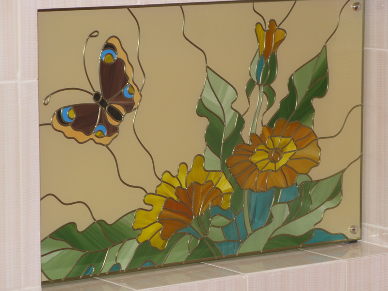

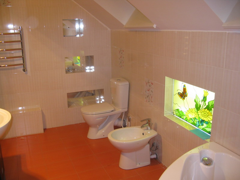

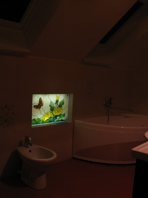

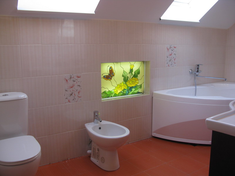

Заканчиваю те работы, которые были запланированы давно и пока всё... Там будет видно. Сегодня смонтировал освещение в нише
(два светильника LM-3011 фирмы IEK на одной 18-ваттной люминисцентной лампе) Поставил возле стены сверху и внизу ниши.
И Установил Витраж. Снял с Фильтра переноски прозрачный пластиковый уголок и распилил его ножовкой на 4 уголка. Специальное легкосъёмное крепление витража я купил ещё вчера, когда забирали витраж.
Получилось Как и планировалось... Днём цвета гармонируют с остальным дизайном. (Когда светильники подсветки витража выключены) Вечером, когда подсветка виража работает как дежурное освещение, витраж смотрится реалистично.
К сожалению, фотоаппарат искажет Цвета при искусственном освещении.

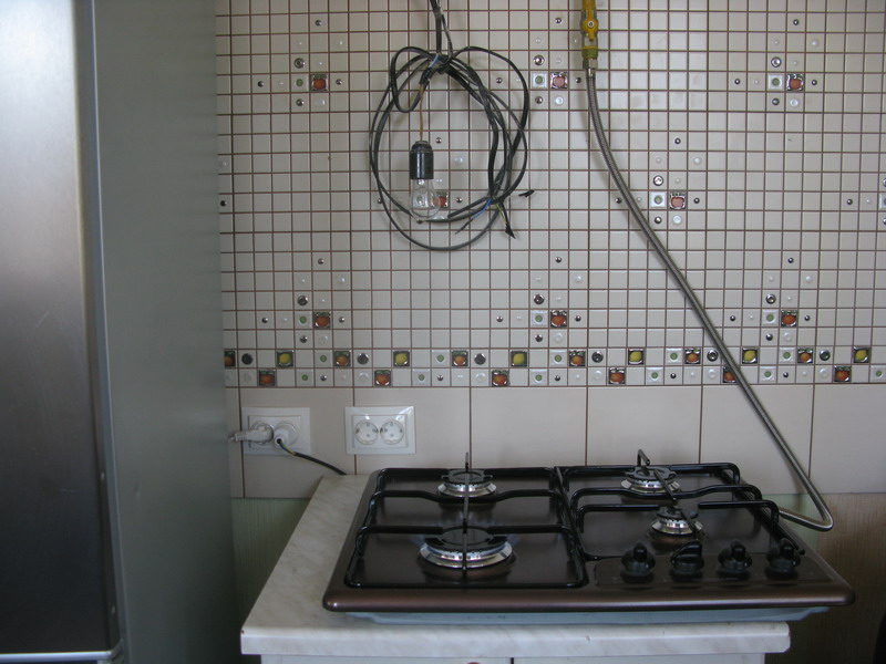

Приклеил зеркала в ванной в ниши на специальный клей-герметик для зеркал. Подключил газовую плиту. Работает!:) Собирал мебель.

Mazaika написал : Получилось Как и планировалось... Днём цвета гармонируют с остальным дизайном. (Когда светильники подсветки витража выключены) Вечером, когда подсветка виража работает как дежурное освещение, витраж смотрится реалистично.
Очень даже неплохо получилось, точней сказать отлично! Раз так задумывалось. Значит эта подсветка будет гореть постоянно.
Подскажите пожалуйста, какими материалами выполнен витраж?

Tool написал : Значит эта подсветка будет гореть постоянно.
Да, планирую ночью включать. Если будет ярко, на светильниках есть выключатели,- нижний выключу. (витраж снимается легко,- и для замены ламп это удобно) Для охлаждения ламп сделал небольшые зазоры между витражом и стенами.

Палецкий написал : Подскажите пожалуйста, какими материалами выполнен витраж?
Витраж сделан из светопропускающих плёнок. Однотонные плёнки фирмы ORACAL, плёнки с фактурой и разделительные полосы,- другой фирмы. Забыл название. Если надо, я узнаю. http://www.digl.ru/goods_services/ http://www.gorodmsk.ru/gmskcatalog/gmskcompany/15227 Ещё витражи делают Витражными красками. Профессиональными. Но это,- дороже. Вот ,- обзор витражных красок и магазинов в Москве, которые ими торгуют. http://www.zzorik.ru/site/masters/master2.htm При наличии художественного навыка можно САМОМУ украсить дом витражами. http://www.vitrazhgrad.ru/tools.php http://www.wmt-samara.ru/d/derzateli Это не так сложно. Про настоящие витражи из стекла итак все знают. Это совсем дорого. Но мастеров найти я не знаю где.
Вот Витраж при дневном свете.

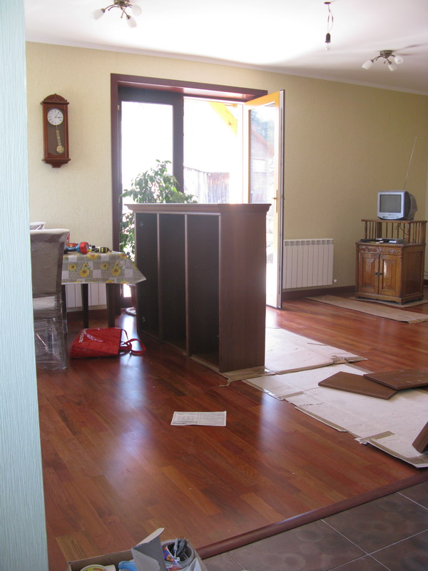

Жене сегодня досталось. Всё на ней. Освбождали контейнер от строительного барахла с сыном, (завтра покупатель приедет забирать)
сажали огород (морковку, редиску, картошку) Я собирал мебель с дочерью,

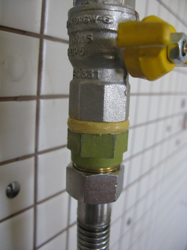

герметиком заделывал всякие щели и пр. Кстати, газовую плиту я подключил через специальный электроизолируюший Штуцер.
Во избежание поражения эл. током , и от коррозии подводящего шланга (стальной гофры)

Mazaika написал : Кстати, газовую плиту я подключил через специальный электроизолируюший Штуцер.
Да кстати правильное решение, хотя и для частных домов с нормальной проводкой не так важно как для многоэтажек, имхо. Помнится мне так подключили раз (в квратире еще было дело) плиту, и заземление (как оказалось после - обычное зануление) к ней, что у меня штуцер греться заметно стал от протекающего тока по нему. видимо стык разных металлов был, в разрыв зануления измерил тестером было около 6В напряжения всего то. Но это совсем не хорошо, да и к тому же мало ли а если б больший ток пошел...

Да, глянул второе фото, это что варочная панель такая тонакая, что ее можно просто на столик уложить?

Tool написал : Да, глянул второе фото, это что варочная панель такая тонакая, что ее можно просто на столик уложить?
Да, это ВСТРИВАЕМАЯ варочная панель. Тонкая. ПОка нет кухни,- поставил на стол.
