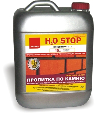

sfenn написал : Уважаемый Mazaika, не подскажете по гидрофобным добавкам в бетон? Какие использовали, и сколько добавляли? В интернете предложений много, в реальности кроме жидкого стекла и Silka ничего не видел.
Я использовал Sika ( на 100 литровый замес бетономешалки около 100 грамм) Брал в Кастораме Ещё NEROMID H2O STOP. (брал в разных магазинах) Понравились обе . Реально работают.
