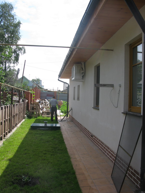

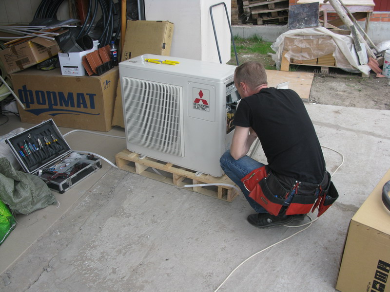

Не было времени сделать отчёт. Перед отъездом во Францию мне поставили оплаченный Внешний блок Мицубиши на 7,1 кВт. На 4 внутренних. Так что, у меня теперь есть возможность к 3 внутреним поставить ещё один. В любом месте дома.

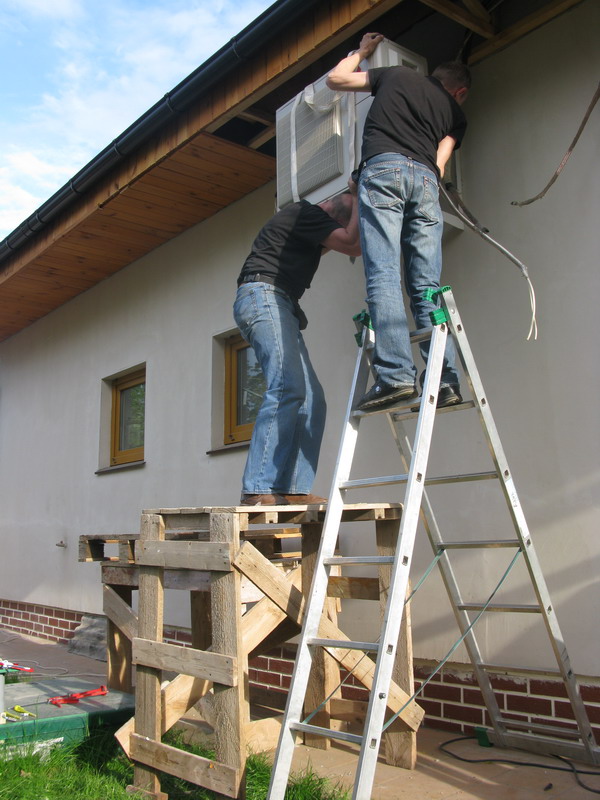

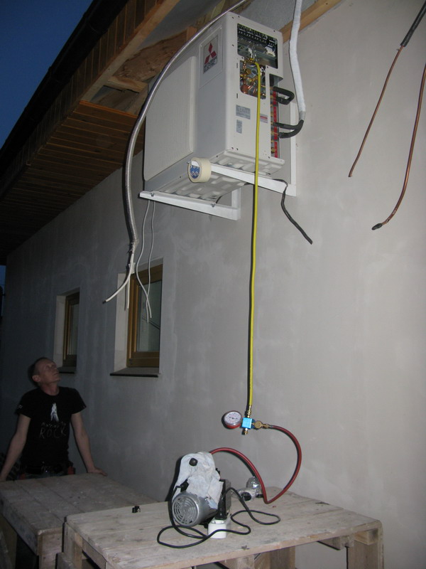

Внешний блок оказался очень тяжёлый. 60 кг. Два Установщика еле его подняли. Другая проблема,- пришлось тянуть все кабеля и трубы к ОДНОМУ блоку. Ведь у меня как помните было Запланировано 3 внешних блока. Пришлось припаивать, наращивать трубы из меди. Ещё решили Кондиционер запитать от отдельного павтомата в щитке.
Поэтому через гараж в кабель-канале протянули к щитку отдельный провод 3х2,5.

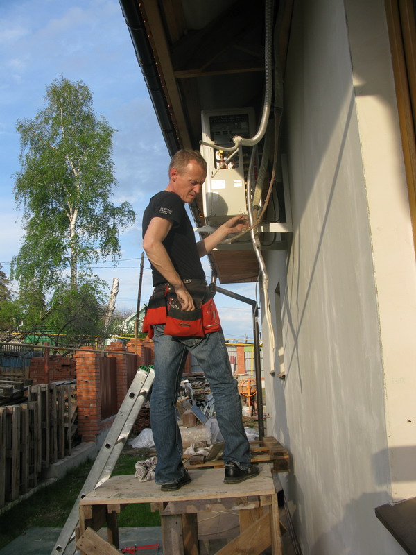

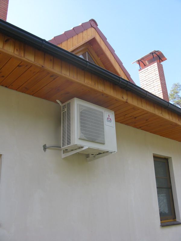

Важный Новый Опыт по блокам: (кого волнует крепление к стенам тяжёлых предметов)
Обратите внимание ,- внешний блок системы кондиционирования весом 60 кг, висит на стене из БЛОКОВ.
На 4 шурупах -глухарях 8ммх12 см.
Когда ставили кронштейны, я попросил проверить прочность крепления. Кондиционерщик, весом 75 кг повис на кронштейне. Не шелохнулся.
да, ещё: Я РАЗОЧАРОВАН в Химическом анкере. Хрень. Он не сработал. (Раньше я думал, что причина,- в неправильном применении.)
Почему то не вышел второй компонент состава из тубы. Соответственно и не застыл состав в отверстиях с ниппелями. в 3-х отверстиях. Только в одном. Думаю, что это конструктивный недостаток. Делал всё по инструкции. Нафик!!! Пришлось выковыривать , чистить и заполнять отверстия жиджкими гвоздями по старой, проверенной технологии.
