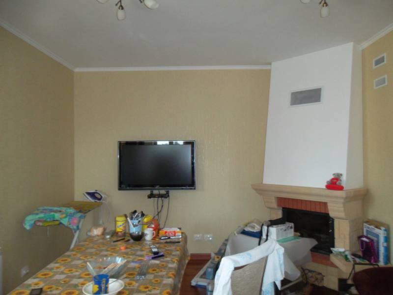

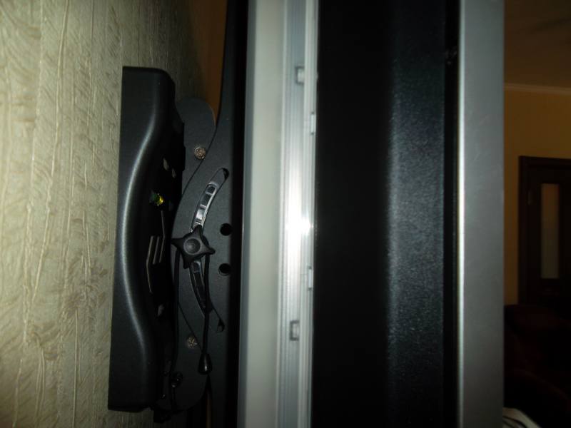

И вам здоровья и всяких успехов!:) [HR][/HR]Ещё один пример достаточной прочности стен из керамики:
Повесил на стену ЖК телевизор весом 45 кг.
Купил вот такой Кронштейн:*Цитата: [I]Кронштейн настенный для LCD и плазменной панели с креплением для DVD,VHS (две полки)
Производитель: Kromax В направляющих кронштейна, которые крепятся к телевизору, вмонтирован механический замок Tech Lock. С помощью замка Tech Lock можно без труда осуществлять монтаж и демонтаж телевизора с кронштейна Kromax Star-2 за считанные секунды. В стальной крепежной раме предусмотрен водяной уровень для более точной установки. Крепления для размещения DVD/Blu-ray/VHS/AV-проигрывателей Kromax Star-DVD. Крепление подвешивается на нижний загиб кронштейна Kromax Star-2, состоит из двух одинаковых подвесов, снабженных складными металлическими направляющими, выдвигающимися на расстояние от 18 до 35 см, выполняющих функции полок. Итого в кронштейне предусмотрено размещение двух проигрывателей. При размещении одного проигрывателя вторая полка аккуратно складывается. Высоту подвешивания крепления можно регулировать. Максимальная допустимая нагрузка 10 кг.
Максимальные посадочные размеры по горизонтали 800 мм, по вертикали 530 мм. Расстояние от стены – 76 мм. Размер экрана: 42-70 дюймов (102-178 см) Угол наклона до 10 градусов. Нагрузка до 75 кг. Цвет: чёрный
Цена: 3600 руб.*

Все красиво,только провода еще не убраны.

UriiF написал : Все красиво,только провода еще не убраны.
Провода хочу поместить в кабель-канал. Лишние отрезать (длину).

Mazaika написал : Лишние отрезать (длину).
а какие там провода? Не как на мониторах случаем?

Tool написал : а какие там провода? Не как на мониторах случаем?
Там всего три провода: 2 питания телевизора и ресивера и один коаксиальный входной от антенны на ресивер.

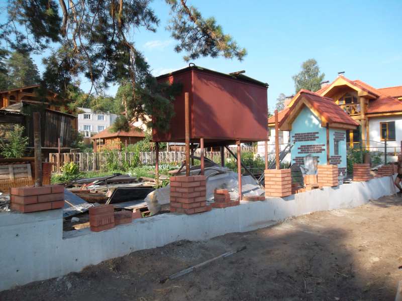

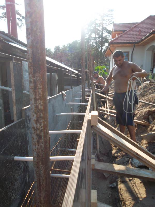

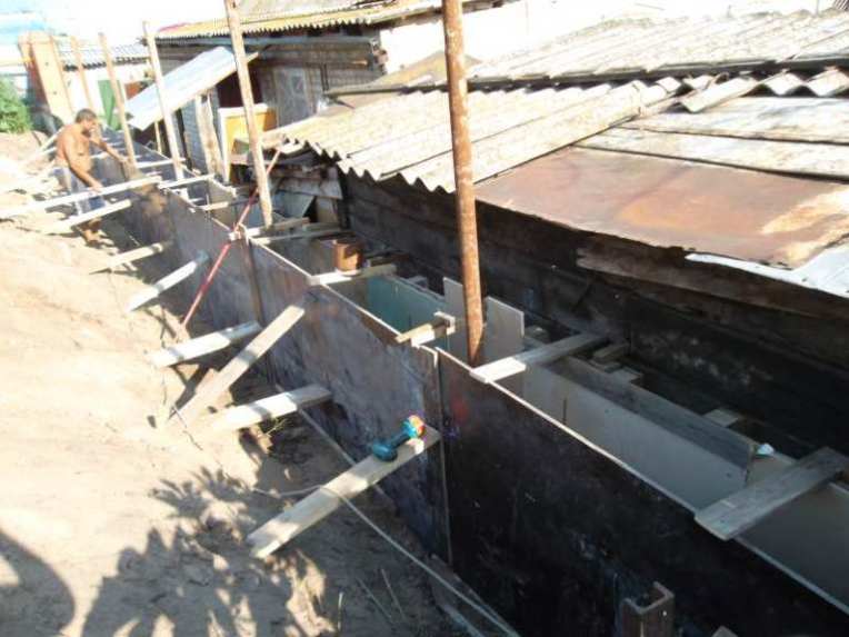

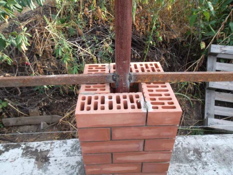

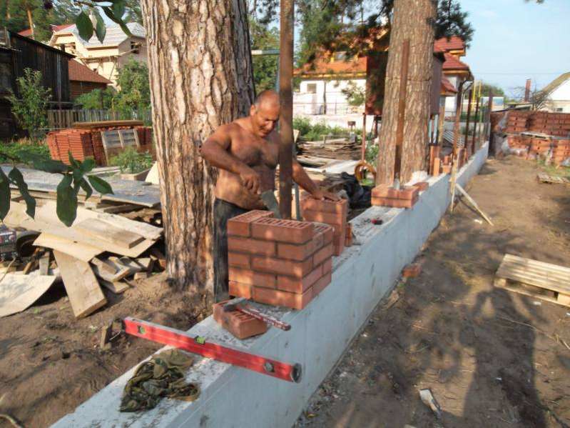

Отливка подпорной стенки и строительство столбов забора продолжается... Каменщик (армянин) предложил Новый способ крепления металлического квадрата забора,- приваривать вертикально к столбам. (без пластин, как раньше).

А я варил длинные хлысты продолные и потом внахлест на столбы, крепче и резать меньше, т.к. трубы были по 6 метров- более 2-х пролетов перекрывается сразу

Бочку для полива уже набирали водой?А то я все боюсь что рухнет...:(

Lok написал : А я варил длинные хлысты продолные и потом внахлест на столбы, крепче и резать меньше, т.к. трубы были по 6 метров- более 2-х пролетов перекрывается сразу
6 метров нужно везти специальным транспортом. А я вожу грузовой Газелью.
