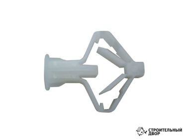

Один вопросик... Тоже построил дом из самарской тёплой керамики.... Легкие вещи (плинтуса, полочки, светильники, карнизы) крепил так: сверлил отверстие шуруповёртом с победитовым сверлом 6-8мм (именно шуруповёртом, перфоратор ломает перегородки ТК, и дюбель не держится), затем пластиковый дюбель и саморез. А на днях должны привезти кухню, и встал вопрос на что вешать полки. Мазайка, какой крепёж Вы использовали при навешивании кроштейна?
Прочнее всего вешать на химический анкер. Я вешал на жидкие гвозди. Сверлил также в обычном режине (Безударном). Закачивал в отверстие жидкие гвозди. Забивал пластиковый дюбель. В него также по давлением закачивал жидкие гвозди. И потом закручивал Шуруп (Глухарь).
Недавно вешал гардину на стену из слоя фанеры-гипсокартона.
Не получилось (болтается, не держится. 8 мм фанеры недостаточно для гардины)
Взял жидкие гвозди, закачал в отверстие. Вставил пластиковый расширяющийся (раздвинающийся) дюбель для Гипсокартона. Закачал в дюбель жидкие гвозди. Закрутил.
Намертво.

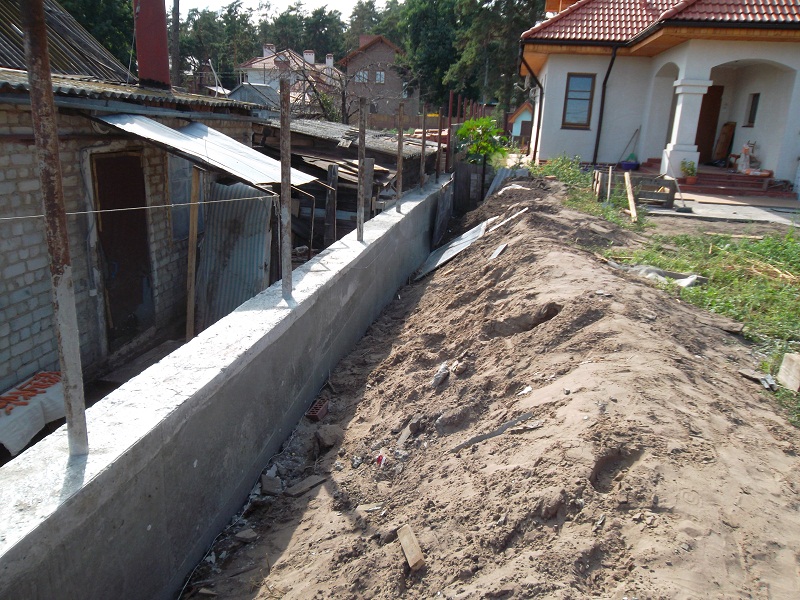

Результат,- подпорная стенка готова

Mazaika написал : Результат,- подпорная стенка готова
Красиво. А надёжно ли? Её по весне в сторону соседа не выпучит? не надо ли было (как это у строителей называется?) "уголки" в траншее перпендикулярно стенке отлить? :(

GVK написал : Красиво. А надёжно ли? Её по весне в сторону соседа не выпучит? не надо ли было (как это у строителей называется?) "уголки" в траншее перпендикулярно стенке отлить? :(
Уголки отлиты. 30 сантиметров в сторону моего участка. По всей длине подпорной стенки. Т.е. Г-образная конструкция. В начале была вырыта траншея шириной 70 см, заармирована и залита. Потом выставлена опалубка и залита вертикальная часть шириной 40 см и высотой 110 см. Только вот думаю,- достаточно ли?... ПыСы. Снимки делаем мыльницей дочери.
Видно, как она искажает фото в углах (геометрию).

[QUOTE=Mazaika;2544620] В начале была вырыта траншея шириной 70 см, заармирована и залита. Потом выставлена опалубка и залита вертикальная часть шириной 40 см и высотой 110 см. Выдержит. Тем более уровень земли с вашей стороны не так уж и высок. Mazaika, как вы сейчас себя чувствуете, есть ли какой-то прогресс, улучшение, просто ощущения?
Сколько же по времени делали они ее всего? По виду нормально, ровно. Но а так сколько воды у вас по нее может течь по осени? Ведь может замерзать и от мороза пучить ее начать. Кстати мне аналогичная стенка от соседей потребуется, у меня выше земля почти на метр, думал ее из кирпича выложить на наверно не вариант. грунт прилично давит + мороз.

Tool написал : Сколько же по времени делали они ее всего?
Если ту часть, что на Фото,- 4 дня.
В нижней части подпорных стенок я заложил трубы. Для дренажа.
