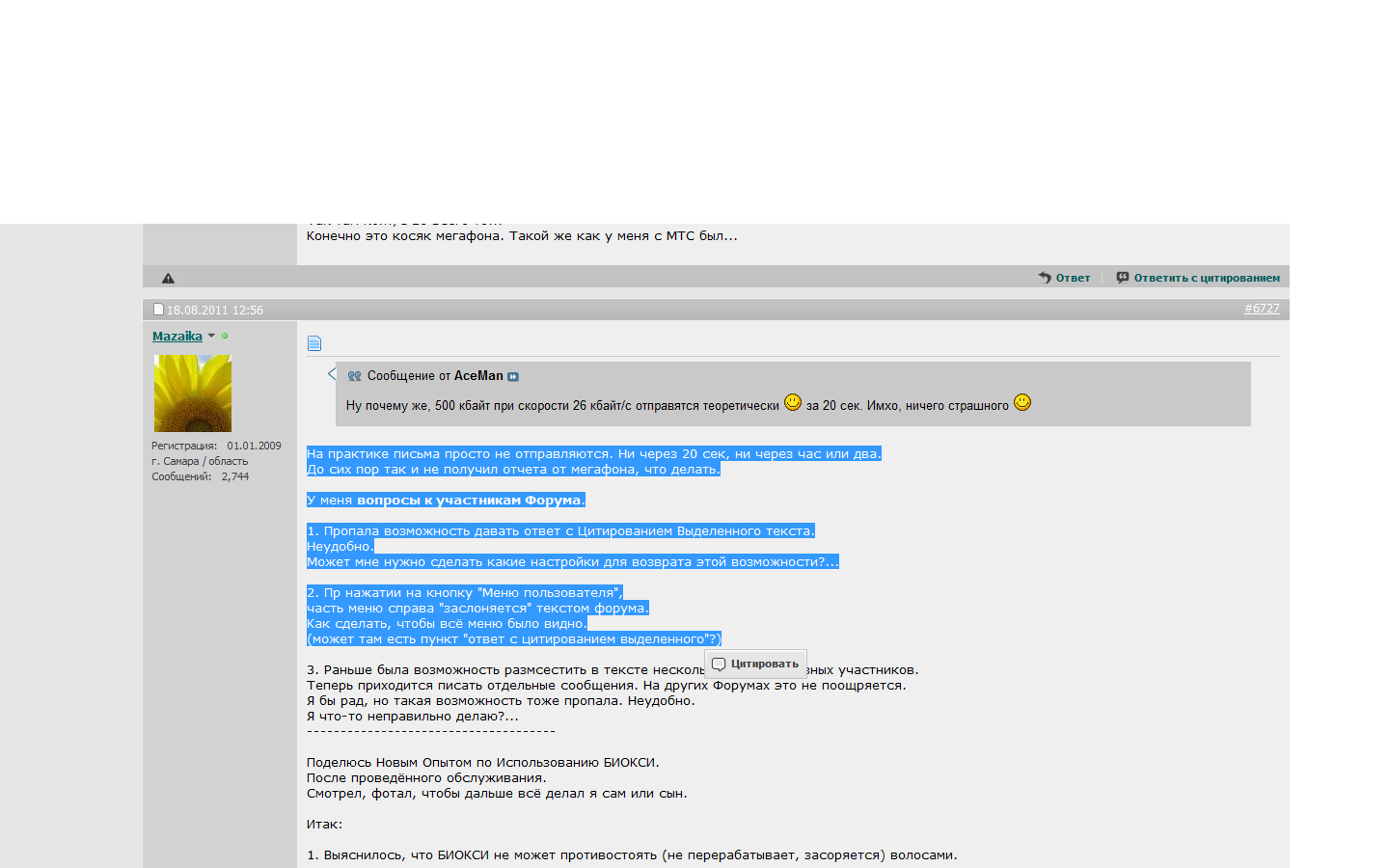

  1. Пропала возможность давать ответ с Цитированием Выделенного текста. Неудобно. Может мне нужно сделать какие настройки для возврата этой возможности?...
  2. Пр нажатии на кнопку "Меню пользователя", часть меню справа "заслоняется" текстом форума. Как сделать, чтобы всё меню было видно. (может там есть пункт "ответ с цитированием выделенного"?)
  3. Раньше была возможность размсестить в тексте несколько цитат от разных участников. Теперь приходится писать отдельные сообщения. На других Форумах это не поощряется. Я бы рад, но такая возможность тоже пропала. Неудобно. Я что-то неправильно делаю?...

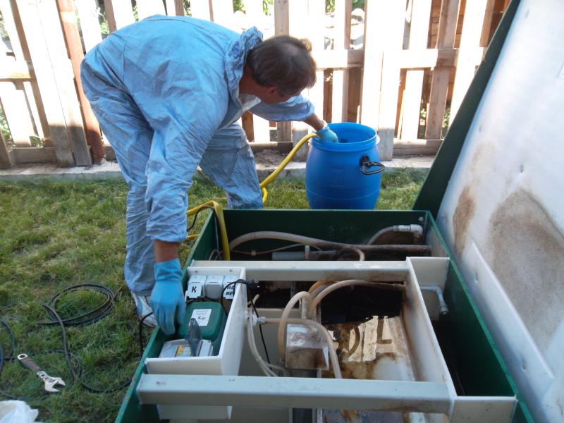

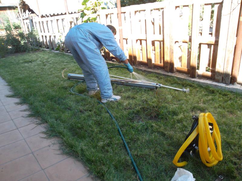

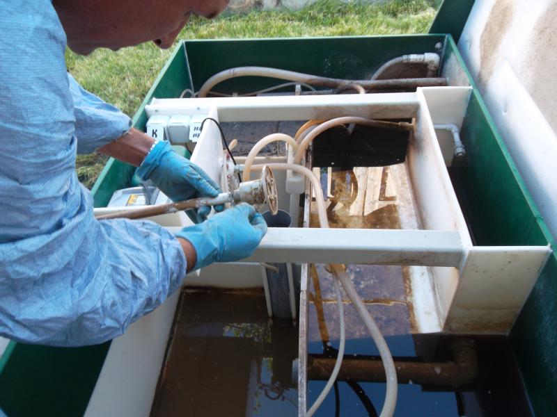

Поделюсь Новым Опытом по Использованию БИОКСИ. После проведённого обслуживания. Смотрел, фотал, чтобы дальше всё делал я сам или сын.
Итак:
  1. Выяснилось, что БИОКСИ не может противостоять (не перерабатывает, засоряется) волосами.
У меня длинношерстная собака и много волос попадает в канализацию при уборке дома (сливе воды). Плучается,- Через каждые два- три месяца установку нужно чистить. От волос, которые застревают в щелях аэратора.
Трубу перелива и аэратор в этой трубе (см. Фото) Иначе БИОКСИ перестаёт работать. Решили с женой, что воду после уборки полов в доме она будет выливать на улицу (а не в канализацию). Чаще применять пылесос. Или через сито. А вот как стирать собачьи тряпки, которыми мы моем ноги после улицы,- не придумали.
  1. Судя по количеству образовавшегося ила (в моём случае 60 литров), откачку (обслуживание) ила достаточно делать не чаще чем раз в пол года. А может и реже.
  2. Участникам Форума: желательно ставить БИОКСИ в месте доступном для ассенизационной машины. Специалист говорит,- так удобннее делать генеральную очистку (отсос грязи ) всех камер раз в два-три года.

Mazaika написал :
Выделяете нужный текст, наводите на негокурсор и рядом выскакивает надпись "Цитировать". Нажимаем на надпись и выделенный текст втавляется в окно ответа. Из-за медленной скорости может быть задержка с появлением этой надписи

Viting написал : Выделяете нужный текст, наводите на негокурсор и рядом выскакивает надпись "Цитировать".
Ок. Получается. Спасибо.:)
