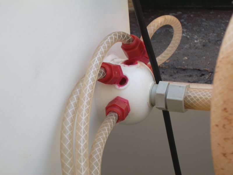

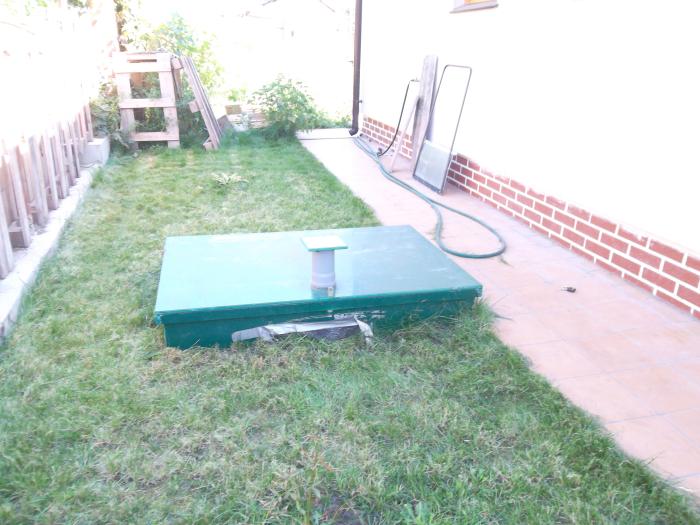

Два года назад меня начали спрашивать про Установку очистки канализационных вод. У меня БИОКСИ, (есть аналоги, например ТОПАЗ). Я ничего не мог сказать.
Наконец , у меня появился первый опыт по БИОКСИ. Поводом к написанию стал отказ в работе БИОКСИ. Недавно попросил сына сделать очередной Осмотр. Посмотрел. Говорит,- отломилось два шланга. Воздух в воду не поступает.(см. среднее фото) Обломились штуцеры шлангов в месте вклейки в корпус распределителя воздуха. Попробовали с ним приклеить. Моментом (Секундой). Не берёт. Тогда взял паяльник и по кругу расплавил пластик штуцера и приплавил к корпусу распределителя. Герметично не получилось. Да и подлезть паяльником сложно. Взял "Жидкие гвозди" и по кругу обмазал припяные штуцеры. Подождал двое суток, пока толстый слой жидких гвоздей не затвердел. Работает!
По самому БИОКСИ.
  1. Воду очищает до прозрачного состояния. (см. фото). Т.е. Мои ожидания полностью оправдались. Технология очистки РАБОТАЕТ.
Завтра пригласил Специалиста на профилактику осмотр и откачку Ила. Любопытно посмотреть, сколько там ила за 3 месяца интенсивного использования.
Чтобы определить Периодичность (Реальную ) очистки Установки.
