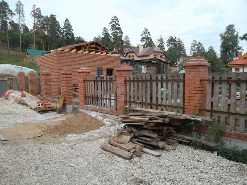

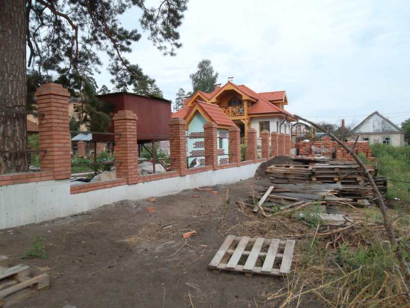

У меня работа по ограждению продвигается. На первом фото: будет забор из сварной сетки. На Втором: из профлиста. Приступил к изготовлению крыши хозпостройки. Планирую сделать так: На стропила постелить фанеру 20 мм (остатки от стройки) Чтобы увеличить свесы (за счёт выпуска фанеры за пределы стропил. Стропила,- из 6-метровой доски 50х150. Пополам. 11 штук. Навесы получаются маленькими. За счёт фанеры хочу их увеличить.)
Потом гидроизолирующую паропропускающую плёнку (остатки) обрешётку и контробрешётку. Сверху,- черепицу.
