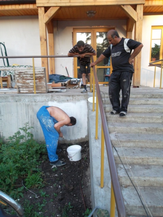

Mazaika написал : У меня работы в самом разгаре.
на первой фотке этовход в погреб??-а не тесновато??
на седьмой фотке -это высота подпорной стенки:eek: высоко

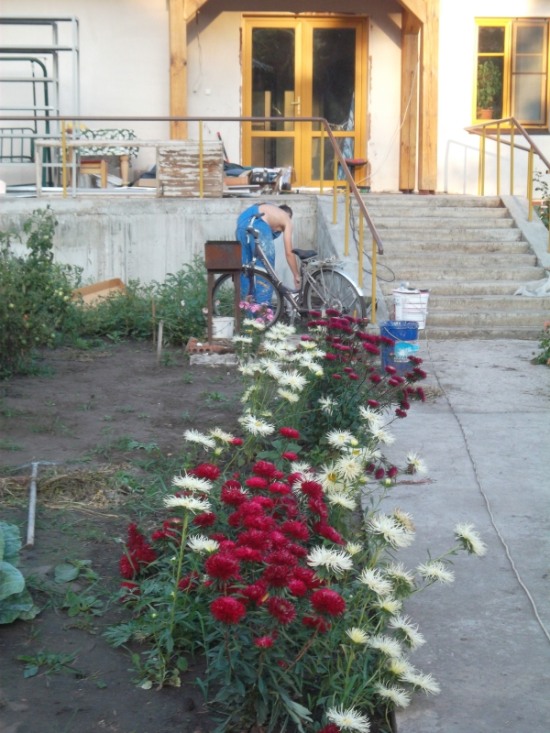

на третьей фотке справа от дорожки еще фундамент?? это что будет??:)
не плохо бы фотку с высоты чтобы понять что как и где , а то такое ощущение что парадный вход заграмождет постройками,а на заднем дворе что?

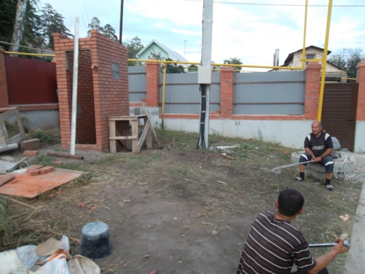

ГОРНЯК 46 написал : на первой фотке этовход в погреб??-а не тесновато??
Да там места больше и не надо. Чтобы спуститься в низ. Кроме того, стены "надстройки" опираются на бетон лаза в погреб. А погреб не я строил (достался в наследство со старым домом и участком).
Для подстраховки я подпёр ВНУТРИ ПОГРЕБА самое слабое место (лаз) перекрытия погреба швеллером и двумя выдвижными домкратными стойками, которые оставил после монтажа перекрытий. (Пригодились в четвёртый раз) Теперь "навечно".:)

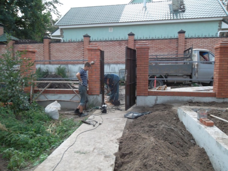

Высоко.:) Вот они,- затраты из-за Сложного рельефа (дом на склоне). Сейчас ещё и ремонт этой стенки делаю (завтра будет закончен). Для того, чтобы стенка не повалилась, я присоединил её (столбы) к фундаменту дома с помощью 16 мм арматуры в четырёх местах в середине высоты стенки. (фото и отчёт об этом есть в самом начале темы).

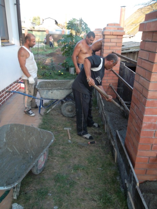

ГОРНЯК 46 написал : на третьей фотке справа от дорожки еще фундамент?? это что будет??:)
Двухэтажный каркасник-курятник из дерева.:) Планирую для подогрева курятника в морозы использовать кабель подогрева 160 Вт, который не подошёл для питьевого водопровода (в прошлую зиму замёрз в сильные морозы) Сделаю подогреваемый пол. Жена смеётся над моим "еврокурятником". Но я читал, что подогрев нужен, чтобы куры не простужались. Особенно важно, чтобы был Правильный пол. Ни в коем случае не бетонный.
не плохо бы фотку с высоты чтобы понять что как и где , а то такое ощущение что парадный вход заграмождет постройками, на заднем дворе что?
Сделаю. С высоты мансардного окна.:) Парадный вход у меня ничем не закрыт. Завтра будет сделана декоративная штукатурка парадного входа,- сфотаю,- это будет видно. То же самое и с задним двором. В ближайшее время будет закончена отсыпка и очистка от строительного мусора,- можно будет выложить фото. Вчера разбирал кучу металла. Ищу кому отдать ржавыке швеллеры, обрезки и пр. металл (видел объявление) Может кто забирает бесплатно на металлолом. Всех соседей снабдил дровами на много лет вперёд. И ещё остались. Тоже надо что-то решать.:)
