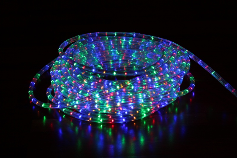

ПыСы. Сегодня транспортной компанией пришёл Дюралайт. Включил,- то что надо!!!
Повышенной яркости. Как я и хотел.
