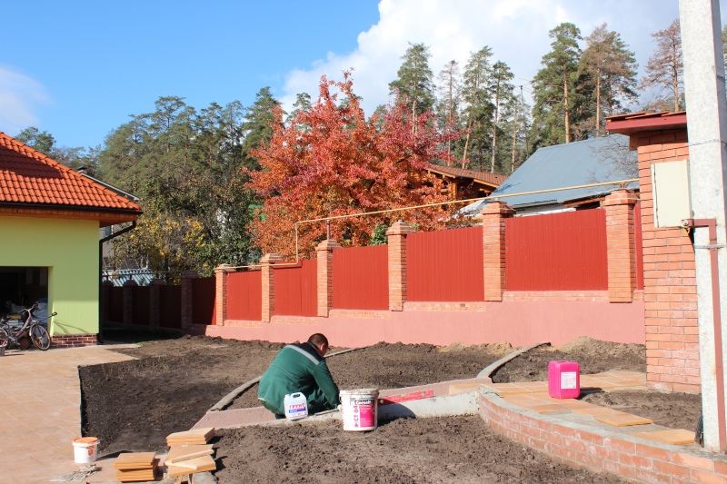

Вчера начала устанавливаться ясная, но холодная погода. Сегодня было солнце и 10-12 градусов тепла. Вечером вечером заморосил дождь . Но завтра снова обещают ясную, солнечную погоду. 5-7 градусов. В ближайшие дни 0 градусов и даже минус 1-2. Т.е. дальше тепература не позволит работать с клеями на улице. (по инструкции не ниже 5 градусов)
Поэтому решил остановить все "мокрые" работы на улице до следующего года и перенести их в дом. (надо доделать плику под Проект кухонного гарнитура и короб на потолке на кухне под гофру вытяжки)
Я всё-таки успел проскочить в "закрывающуюся дверь".:) В последний момент:
Поклеить плитку на всех дорожках и даже на трёх малых лестницах (осталась одна большая лестница в сад) Если бы не дожди,- можно было закончить и большую лестницу.

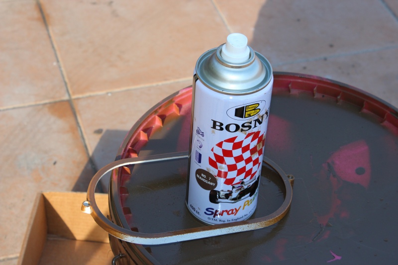

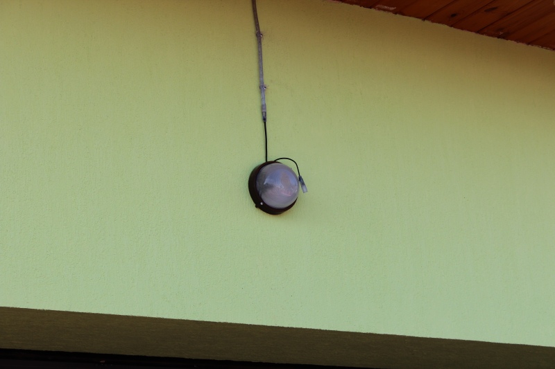

Сегодня продолжил работы по монтажу электропроводки и освещения в хозпостройке , кессоне и домике над погребом. Везде ставлю герметичные водостойкие светильники. Поскольку эти светильники производятся в двух цветах,- белом и чёрном, купил аэрозольную нитро краску и крашу корпуса в коричневый цвет.

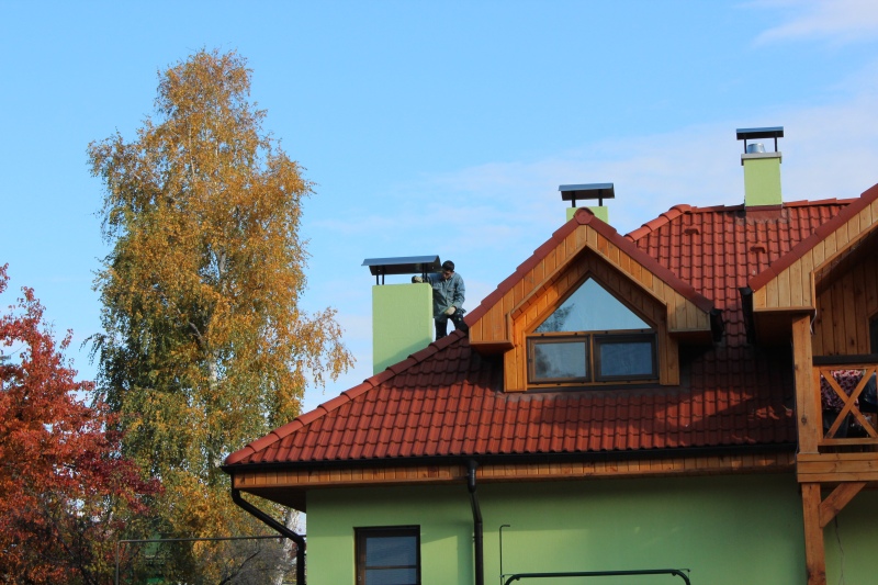

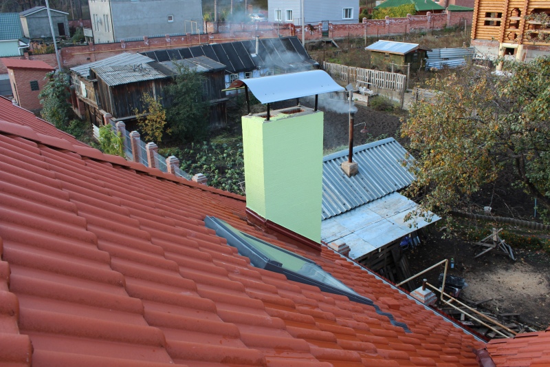

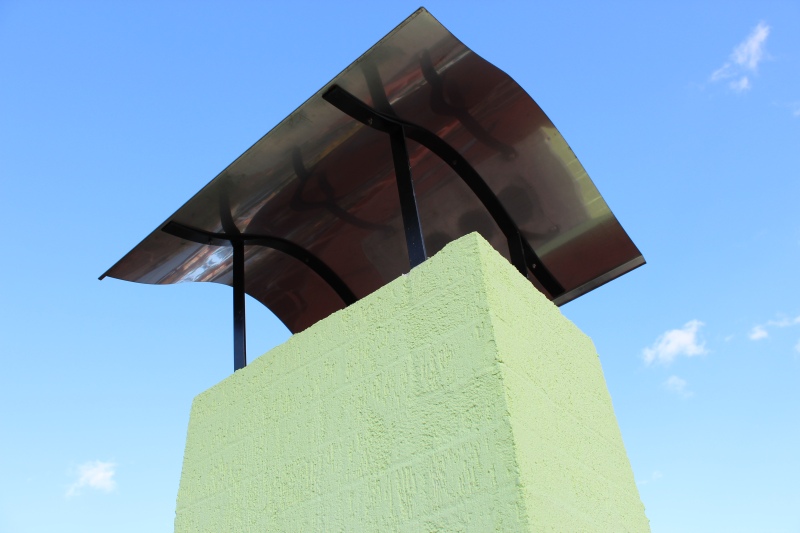

Сегодня также покрыл декоративной штукатуркой оставшиеся две трубы вентиляции. Тем самым "убил двух зайцев":
Защитил от воздействия погоды кирпич труб и придал дизайну дома законченый вид.
Как всё задумывалось ТРИ ГОДА НАЗАД.
После оштукатуривания стен дома , (три недели назад) У меня осталось 5 вёдер колерованной декоративной штукатурки Церезит СТ-64 цвета "Амазон 1" (светло-зелёный). Вроде всё тщательно расчитал по расходу. Расход взял с технических характеристик производителя. (Средний расход) Или я ошибся , или производитель что-то с расходом "намудрил". Думал, что делать. Не вернёшь. И срок годности у готовой штукатурки,- 6 месяцев.
Решил сделать ТАК: Купил красный и коричневый колер. Добавил в штукатурку на одно ведро 5 коричневых и один красный колер (100 граммовые бутылочки) Получил коричневую штукатурку с красным оттенком. Покрыл высокие бетонные части забораи вертикальную часть веранды со стороны огорода. Немного не хватило. Поехал, купил и заколеровал ещё два ведра. Немного не попал в цвет. Цвет стен веранды мне не понравился. Думаю, нужно темнее. Участники Форума могут оценить и высказать своё мнение. (см. Фото ) В следующем году решил покрасить акриловой краской.
