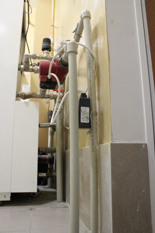

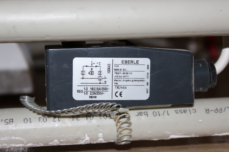

SERG_abc написал : Ув. Мазайка, подскажите, термореле какого типа (марки) у вас установлено для насоса ТП?
Искал в документах. А их скопилось за время стройки стопа высотой больше 1 метра. Всё оказалось Проще. У термореле есть этикетка. Вот её фото:

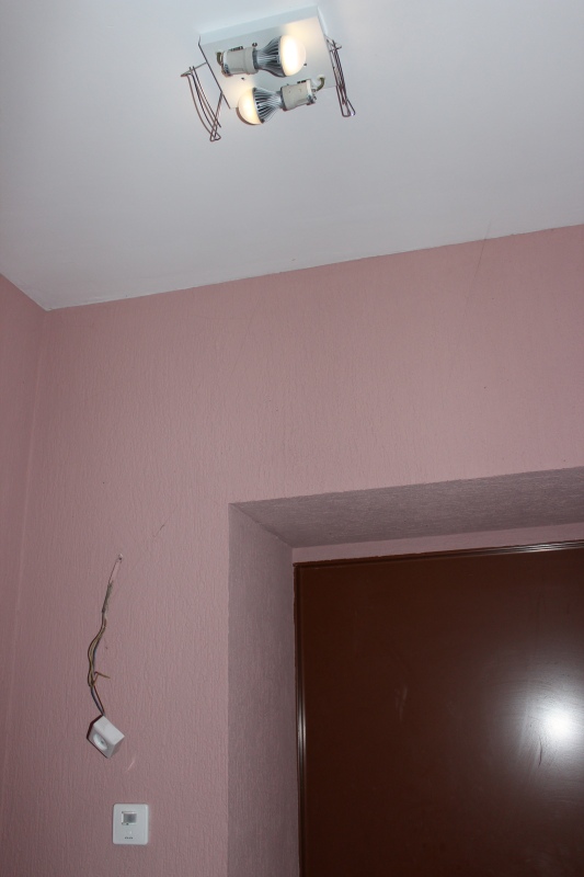

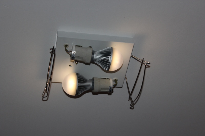

О применении светодиодных светильников и источников света.
(Продолжение разговора)
Участкам форума известно: у меня в тамбуре стоит датчик движения, который включает свет в тамбуре. Очень удобно.
К сожалению, из-за частого включения-выключения и высокого напряжения сети (221-222 Вольта), лапочки накаливания перегорают чаще (1 раз в 4 месяца).
Опыт с люминисцентными лампами оказался неудачен. Они вызывают гул автомата в рапредшкафу и возможно были причиной выхода из строя датчика движения.
Неделю назад купил два источника света на основе светодиодов с Цоколем (патроном) Е-27.
По цене 708 руб. каждый.
Китайской фирмы Navigator серии NLL-A60
http://www.navigator-light.ru/products/lamps/led/a60.html#29
Светимостью 624 Люмина и температурой свечения 4200 К.
Электрической мощностью 8 Ватт.
Всё работает. Но... Есть одна особенность:лампы слабо светятся, когда датчик движения разорвал (выключил) цепь.
В принципе это не мешает, а ночью даже полезно. Не нужно включать полный свет.
Такое дежурное освещение.
Думаю, что потребение в таком режиме мизерное.
ПыСы. В магазине света директор обещал привезти для продажи ещё более яркие лампы (источники света) на светодиодах. Другого производителя. До Нового Года не успел к нему заехать. Как только заработает, после Нового года,- навещу, куплю. Чтобы поставить в светильники на улице. На входе в дом. Там у меня тоже они включаются от датчика движения...

Это датчик движения такой - послед с нагрузкой. Был бы на реле - светодиоды бы не светились. Я думаю - ничего страшного.

Присматривался к таким 8вт лампам, конечно соотношение цена-мощность совсем ужасное. Но зато мощность-светоотдача - лучшее :) 624лм это примерно 60-80Вт обычной ЛН?
Mazaika написал : Есть одна особенность:лампы слабо светятся, когда датчик движения разорвал (выключил) цепь.
Но насколько слабо светится то? Как ночничек маленький что ли? Вообще люминисцентные вспыхивают и мерцают в таких случаях что хуже по моему. И есть датчики с обычным реле, которые не дают такого свечения в принципе (разрывают начисто фазу).
Mazaika написал : В магазине света директор обещал привезти для продажи ещё более яркие лампы (источники света) на светодиодах.
А этот как светит по ощущениям? Температуре, яркости и пр. если сравнить с ЛН и люминисцентными?
kotmu написал : Это датчик движения такой - послед с нагрузкой. Был бы на реле - светодиоды бы не светились.
Вот-вот и я про то же

kotmu написал : Это датчик движения такой - послед с нагрузкой. Был бы на реле - светодиоды бы не светились. Я думаю - ничего страшного.
Ок. Не знаю схемы датчика, но предполагаю, что и через лампы накаливания в ждущем режиме проходит малый ток. Только лампы накаливания от такого тока не светятся. Светодиоды светятся. И в этом, при определённых обстоятельствах,- есть Польза. Если отключить детектор движения,- свечения ламп достаточно, чтобы не убиться в темноте и не включать ВЕСЬ свет, если он НЕ НУЖЕН.
Tool написал : 624лм это примерно 60-80Вт обычной ЛН?
Производитель утверждает, что 60 Вт. Субъективно, для меня,- 40 Вт. Что неплохо для светодиодной лампочки. Кроме того, неоднократно слышал такое мнение: Яркость светодидов через год постоянной эксплуатации ПАДАЕТ на 10-15%. Это тоже нужно учитывать при построении схем освещения.
Tool написал : Но насколько слабо светится то? Как ночничек маленький что ли?
Да. Вполне можно ориентироватьбся в пространстве.
Tool написал : А этот как светит по ощущениям? Температуре, яркости и пр. если сравнить с ЛН и люминисцентными?
Если мой случай, то 4200 Кельвинов Светодиодная лампа светит также как 4200 кельвинов люминисцентная. А по по светоотдаче на единицу потребляемой мощности Принято считать, что светодиодные лампы эквивалентны люминисцентным и металлогалогеновым.
В плюсе у светодиодных ламп это долговечность (пока не проверено на практике) и экологичнсть. При эксплуатации. А вот при производстве (слышал такое мнение),- весьма вредное для окружающей среды производство.
В заключение. Периодически мониторю тему светодиодного освещения. Заманчивые перспективы. Пока в разработках и теории. Но... Светодиодные источники света по прежнему СЕГОДНЯ могут рассматриваться как Основное освещение лишь в исключительных случаях. Они пока уступают, например, по технико-экономическим показателям металлогалогеновым лампам. (Для уличного освещения) Да и для дома. Из-за намного большей цены, чем у альтернативных источников освещения. Сроки окупаемости светодиодного освещения пока уходят за разумные сроки, сравнимые с жизнью человека. Может и наше поколение доживёт до "светлого будущего", когда светодиодная лампочка будет стоить как лампа накаливания.:)
А пока... По прежнему, ниша светодиодов,- это дизайнерское, вспомогательное или резервное освещение. (как во всех случаях в моём доме). Но... Как видите, всё меняется. Посмотрим, когда директор электрофирмы привезёт Новые лампы и мы сможем сравнить цену и яркость с лампами "Навигатор"...

Mazaika написал : Если отключить детектор движения,- свечения ламп достаточно, чтобы не убиться в темноте и не включать
Mazaika написал : Да. Вполне можно ориентироватьбся в пространстве.
Да это прилично светятся то! Почти что режима полного отключения и нет при таком составе (датчик-светодиодная лампа)
Mazaika написал : В плюсе у светодиодных ламп это долговечность (пока не проверено на практике) и экологичнсть.
У самого кристалла да, но не схемы управления напряжением. Которая кстати чаще намного первой выходит из строя у люминисцентных ламп тоже. Да. импульсные помехи мелкие в теории могут повредить кристалл, если у него нет защиты.
Mazaika написал : Они пока уступают, например, по технико-экономическим показателям металлогалогеновым лампам. (Для уличного освещения) Да и для дома.
Конечно! соотношение цена-светоотдача никудышнее, я уже говорил об этом. И еще интересный момент: в закрытых светильниках применять наверно без разницы, а вот в открытых когда требуется более круговая отдача света как у ЛН или люминисцентной, то светодиодные тут не в лучшем виде: угол обычно 120гр а бывает и меньше. Т.е. светит пучком, а не рассеянно. Не всегда это хорошо...
