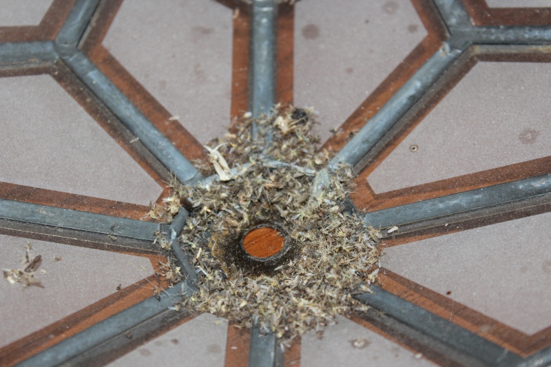

Давно хотел решить проблему со светильниками на улице. Писал об этой проблеме. Светильники имеют щели между плафоном и корпусом. Через эти щели в светильники летом набилось вовнутрь неисчислимое количество насекомых.
Щели сделаны производителем специально ДЛЯ ВЕНТИЛЯЦИИ светильников. Лампы накаливания 40-60 Вт прилично Нагревают корпус светильника. Особенно Летом. Люминисцентные ставить ТОЖЕ нет смысла,- перегорают каждые 3 месяца (пробовал в паре с лампами накаливания) От частых включений-выключений. Ведь уличные светильники у меня работают от датчиков движения.

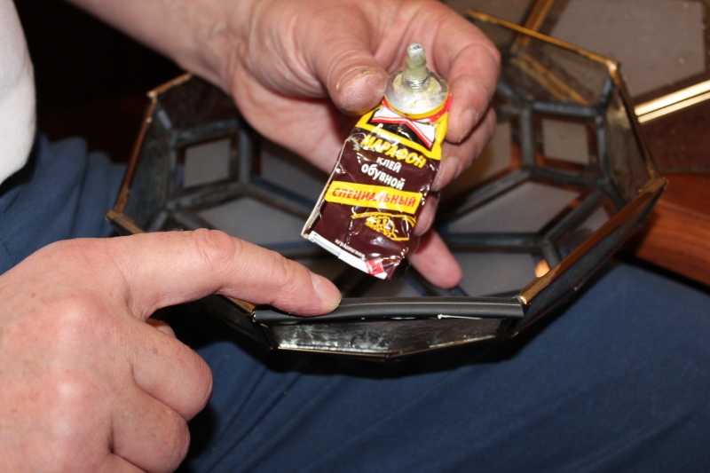

Недавно нашёл выход: Поставил в светильники Светодиодные лампочки фирмы Навигатор. Недавно выкладывал Фото лампочек которые поставил на внутренний светильник в тамбуре дома. (тоже от датчика движения) Производитель делает лампочки с Разными Цоколями и мощности. Я взял Е27 и Е14. (5Вт и 8 Вт в зависимости от светильника и нужной светимости)

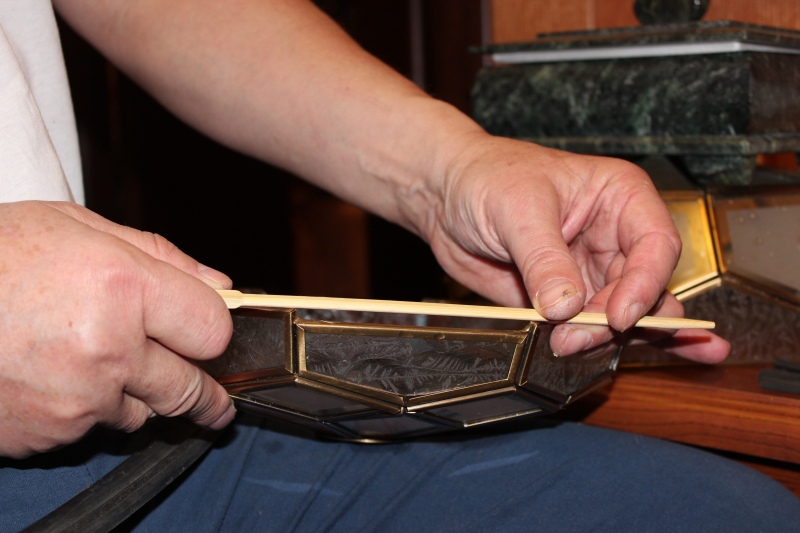

Теперь появилась возможность загерметизировать светильник. Ведь светодиоды почти не греются. 10-Вт в одном (2 лампочки по 5 Вт) и 21 (три лампочки,- 8+8+5 Вт) Вт,- в другом светильниках. Загерметизировал резиновым уплотнителем, который остался лишним от дверей "Херманн". Он полый внутри. И сминается на нужный размер щели. Отрезал полоски и приклеил на клей "Момент" для обуви.

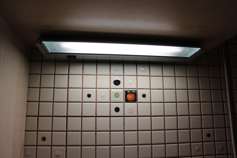

Уважаемый Tool, выкладываю по вашей просьбе фото выключателя подсветки (над духовкой) и фото двух светильников этой подстветки для освещения двух важных РАБОЧИХ зон: Возле мойки и возле духовки.

Mazaika написал : Уважаемый Tool, выкладываю по вашей просьбе фото выключателя подсветки (над духовкой) и фото двух светильников этой подстветки для освещения двух важных РАБОЧИХ зон:
Mazaika, благодарю вас за помощь! У вас все красиво получилось, этот выключатель как раз к месту. Светильники как я понял выключаются и отдельно каждый и общим выключателем. Удобно. В раздумьях что делать мне. У меня при входе как у вас духовой шкаф, с левой стороны, будет холодильник стоять, потом кухня будет начинаться. То ли от его розетки придумать освещение кухне. Не знаю насколько это плохой вариант (провода то разные, или таким же протянуть?).
