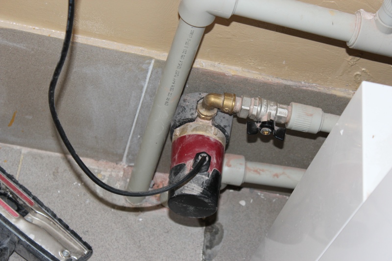

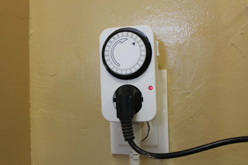

bobaqpe написал : Нужен не таймер нагрева, а таймер "рециркуляции" воды.. Иначе никакой экономии не будет .
Чтобы решить, нужен ли таймер для рецеркуляции сделал расчёт и продумал необходимость таймера с точки зрения влияния на Комфорт.
  1. Рециркуляция с помощью насоса "Grundfos" сейчас у меня работает КУРУГЛОСУТОЧНО. Обеспечивает Нагрев Двух полотенцесушителй в обеих ванных-туалетах (1 и 2 этаж) и постоянно горячую воду во всех кранах (в Ванной 2-го этажа с небольшой задержкой,- писал). Когда можно отключить рециркуляцию? Ночью. На сколько времени? с часу ночи до 7 утра,- т.е на 6 часов. Ещё можно отключить с 10-00 до 12-00. Итого на 8 часов не меньше. На отопление это не влияет. На сушку полотнца тоже. Обычно мокрые вещи, которые нужно срочно высушить , попадают на полотенцесушители до 12-00. Даже одного часа достаточно, чтобы любая вещь высохла (полотенце, носки и пр)
  2. Расчёт Экономии электричества, если насос не будет работать 8 часов в сутки. Мощность насоса 25 Вт. (с Шильдика на насосе) 25Вт х 8час х 365 дней=73 Квт.
Стоимость ЭКОНОМИ Эл.энергии за год: 73 кВт х2,55 руб (стоимость кВт)=186 рублей.
Сегодня жена поехала в Кастораму, купила Розетку-таймер за 169 рублей. (Китай)
Еlectraline Артикул 59500
Поскольку стало ясно, что установить таймер,-Выгодно.
Вот эту модель: (первая на фото)
http://electraline.org.ru/?q=node/51
Настроил. Установил. Через год таймер "отобъётся и будет приносить "прибыль" в 186 рублей в год.:)
Плюс на 30% увеличивается ресурс циркуляцинного насоса.
Плюс экономия газа на нагрев горячей воды, который я также отключаю с 1 часу ночи до 7 утра таймером на Котле (писал).
ПыСы. Есть также недорогие аналоги у фирмы FERON: (в Тольятти не нашёл) http://www.feron.ru/catalog/catalog.php?SECTION_ID=538 Цена у продавцов от 108 до 450 рублей.

У механических таймеров, точность хода не высокая, через неделю может на час убежать в любую сторону. Да и потребление энергии у него на моторчик, тоже имеет место быть :) Так, что прибыль может быть не 186р а скажем только 100р :) Посмотрите в сторону таймеров на релюшках, например вот таких: http://dx.com/2-0-lcd-micro-computer-electric-power-timer-switch-time-controller-with-clock-220v-44996 при не высокой цене, имеем нормальный таймер.

Mazaika написал : Через год таймер "отобъётся и будет приносить "прибыль" в 186 рублей в год.
Да вот. Штука удобная, главное чтоб не сломалась через год то :)
