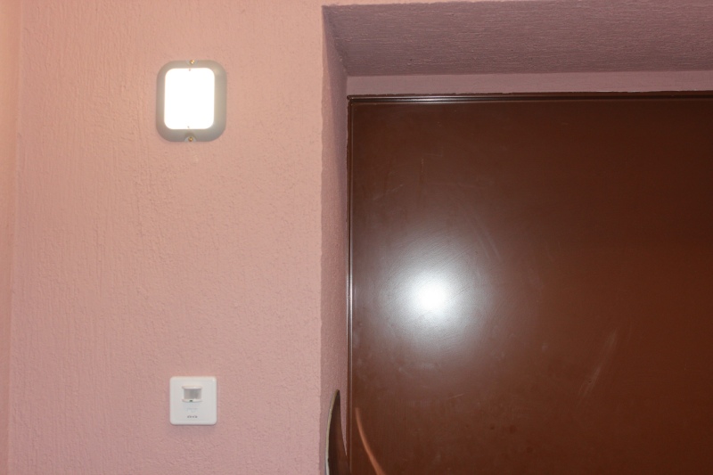

Сейчас закончил ещё одну работу, связанную с освещением. Нашёл Новый недорогой светодиодный светильник. http://www.aton-svet.ru/product/3 Купил здесь: http://progress63.ru/production/svet/detail/5/ Всё установил, всё работает. На входе в дом. В автоматическом режиме. Начиная от улицы и до выхода из тамбура. Завтра отпишусь в чём фишка и выложу Фотографии. И схему освещения, которая получилась. Сейчас поздно,- устал.

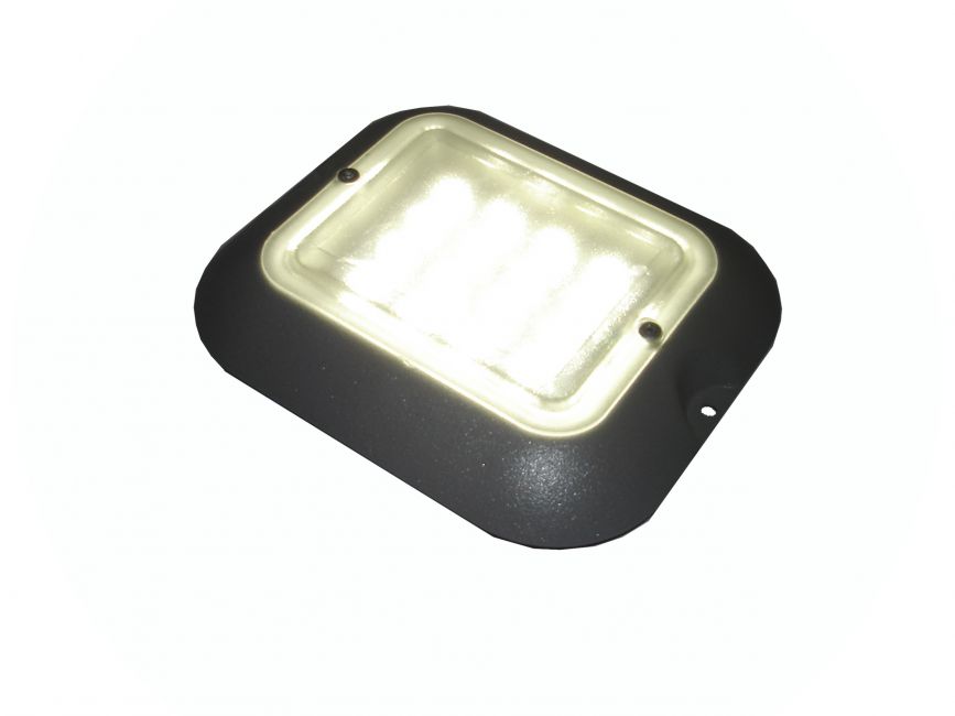

Mazaika написал : Нашёл Новый недорогой светодиодный светильник.
Да, чуть не забыл спросить про светильник: почему в описании указаны три рабочих напряжения? Это по выбору можно взять или у каждого светильника есть три входа для разных напряжений?

Tool написал : Это по выбору можно взять или у каждого светильника есть три входа для разных напряжений?
По выбору. Напряжение переменное. Вход один. Разные Блочки питания. Идут отдельно. Прячутся Внутри светильника. Например, 36 Вольт переменного напряжения используется в Лифтах... В освещении.

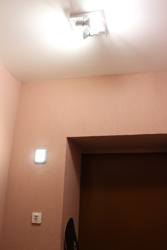

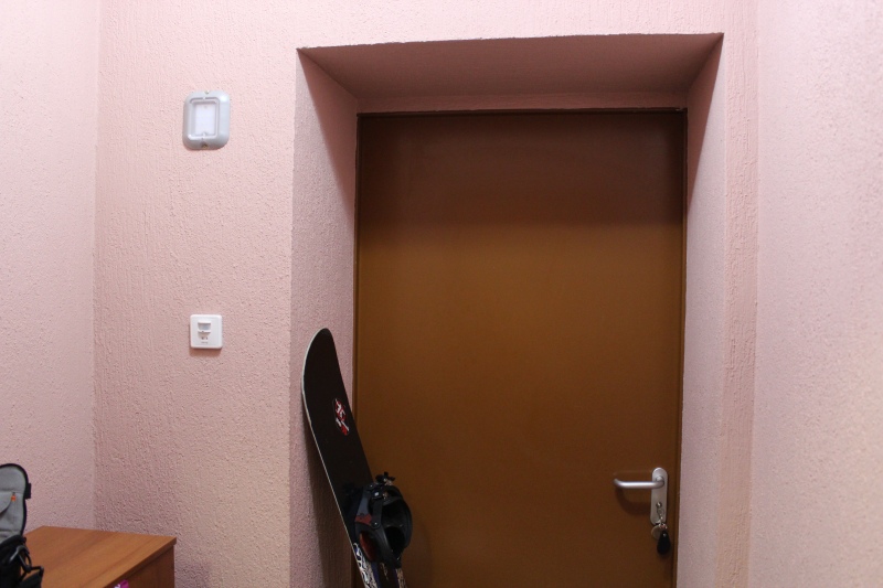

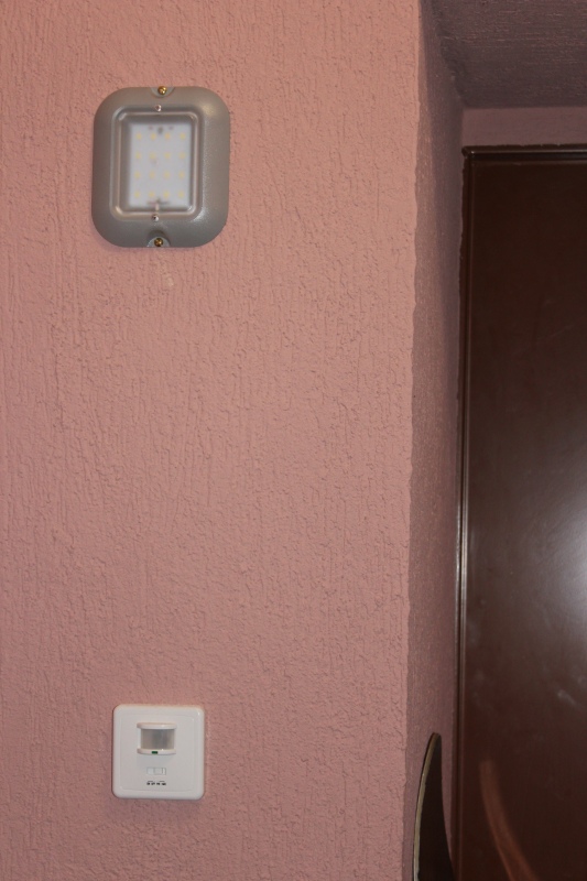

Михалыч написал : Да интересно, что там особенного?
Особенность в АЛГОРИТМЕ освещения двух мест дома с помощью ДВУХ датчиков движения.
После того, как всё сделано,- Система освещения на входе в дом работает по Следующему Правилу. См. Рисунок.
  1. Когда НОЧЬЮ (Вечером) подходишь к дому, к крыльцу на расстояние 5-10 метров,- срабатыает Первый датчик. Этот датчик включает два светильника на Крыльце и (В этом фишка) ПЛЮС (!!!) один Новый светильник В ДОМЕ (!!!) тамбуре. На 30 секунд.
  2. Открываешь дверь дома и попадаешь в ОСВЕЩЁННЫЙ (!!!) тамбур. (см. на Фото Новый светильник на стене.) Заходишь,- и тут же срабатывает Второй датчик движения. Светильник от первого датчика гаснет (30 сек прошло).
Второй датчик включает свет в тамбуре на 5 минут. На потолке. Время, необходимое, чтобы снять обувь, поставить сумки с продуктами и пр.
Примечание: ВСЕ СВЕТИЛЬНИКИ на светодиодах.
