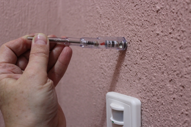

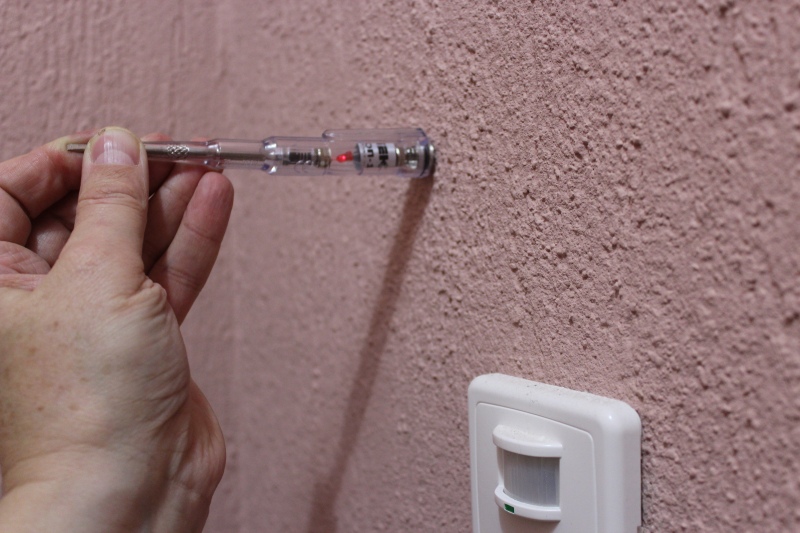

А... Когда решил сверлить дырки для дюбелей крепления светильника, - не смог найти фотографии, КАК проложены провода в этом месте.
Чтобы случайно не поавсть в провод.
Фото Всех мест проводки есть, а этого места нет!:(
Как-то упустил во время стройки. Не сфотал.
Хотел уже было свелить на свой страх и риск, но решил поискать Проводку Пробником ОП-1.
http://www.iek.ru/products/catalog/detail.php?ID=7867
Уф... Там , где я планировал сверлить, Как раз и идёт провод к датчику движения! Пробник определил наличие провода с точностью до 1 см.
Конец пробника (где сама отвёртка) я брал в руку , а другой стороной прикасался к стене. Там где провод, светодиод пробника светился (фото 2) Причём при нагрузке, (когда датчик включил освещение, и по проводу ток увеличился),- ЯРЧЕ.
Т.е. пробник определяет наличие электромагнитного поля. Если провода расположены НЕГЛУБОКО под штукатуркой,- пробник хорошо помогает.
