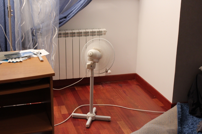

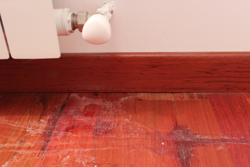

Авария в системе отопления. Ночью был сильный мороз . Минус 25. Под утро сын проснулся,- услышал шипение. Потекло в гайке крепления батареи к трубе. Натекло прилично. Паркетная доска деформировалась (набухла), но не покоробилась. Видно спасли зазоры вдоль стен в 1 см. Подтянул. Капать перестало. На следующее утро всё повторилось. Только не так энергично. Подтянул уже на пределе. Теперь сушим вентилятором и наблюдаем.
Думаю причина в том, что когда снимали-ставили батареи при наклейке обоев,- потеряли прокладку.
В мороз отопление начало работать более энергично,- и от расширения слабое место проявилось.

Так вам пришлось снимать все батареи при финишной отделке? Сразу скажу что не очень хорошо откручивать подобные соединения, хотя есть риск что и без того потечет. Какое давние в системе у вас, бак то мембранный с манометром наверно? Гайка там типа американки что ли? Если так то легко устранить заменой прокладки, но конечно, не при такой погоде...
Паркетная доска она такая. Как и ламинат впрочем многий. Воды боятся они. Надо укладывать по возможности правильно, от стен отступы делать нормальные, плинтусом прикрыл и все.
