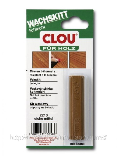

Mix888 написал : Плинтуса у Вас классные. Шпон или массив? И ещё вопрос, как Вы их крепили?
Массив. Крепил на шурупы с дюбелями там где кипич, и на шурупы (на мансарде) где стены из гипсокартона по фанере. Углубления под головки шурупов заделывал цветным "воском" в цвет плинтусов. Воск купил ТАМ ЖЕ где и паркетную доску.

Mazaika написал : заделывал цветным "воском" в цвет плинтусов
А фирменное название этого "воска" не подскажите?

e-babay написал : А фирменное название этого "воска" не подскажите?
Подскажу. Описание продукта
Clou Wachskitt (Клу восковые китты) представляют собой тонированные восковые карандаши (в форме небольшого брусочка), предназначенные для декоративной корректировки небольших дефектов древесины, например, сколов, глубоких вмятин и т.п.
Особенно хорошо они подходят для заделки отверстий под шурупы с потайной головкой на плинтусах, н аличниках и других деревянных элементах внутренней отделки помещений. Поставляется в широкой цветовой гамме (10 тонов).
http://www.parquet-hall.ru/catalog/care_and_repair/pasta/000212/
