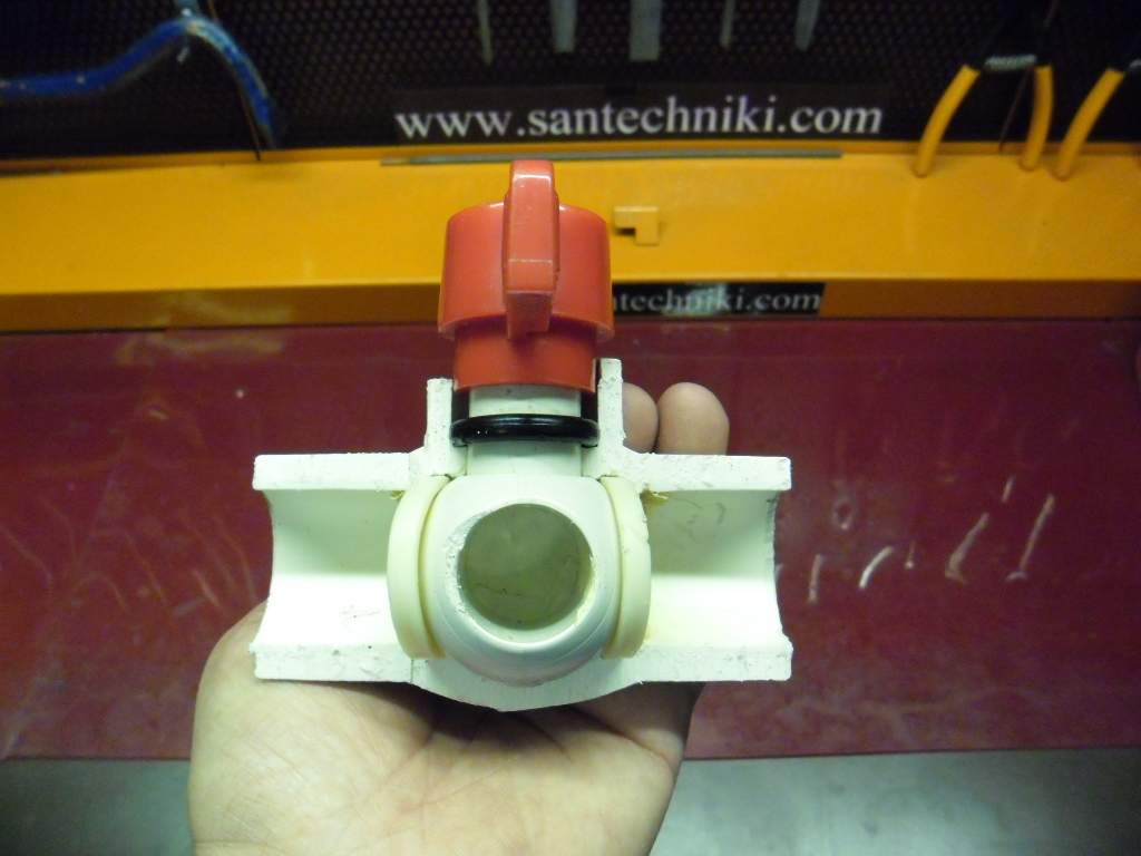

Mazaika написал : Вообще на кранах обычно есть гаечки, которыми можно подтянуть сальник внутри, чтобы не текло.
В металлических кранах - да, именно так. А у меня он же полипропиленовый, хотя та часть, которая американка - металл. Как в нем сделано уплотнение под ручку крана (тоже пластиковую) - ни разу не видал. Наверное, надо купить такой крантик да раскурочить.

Vladimir_Vas написал : В металлических кранах - да, именно так. А у меня он же полипропиленовый, хотя та часть, которая американка - металл. Как в нем сделано уплотнение под ручку крана (тоже пластиковую) - ни разу не видал. Наверное, надо купить такой крантик да раскурочить.
Не стОит тратить время, силы и деньги. За Вас уже это сделали. http://www.santechniki.com/topic13581-135.html

Viting написал : Не стОит тратить время, силы и деньги. За Вас уже это сделали. http://www.santechniki.com/topic13581-135.html
Получается нужно снять ручку и вставить подходящий сальник дополнительно (если возможно) или Новый (если получится вынуть старый, изношенный).
Ай, спасибо! Только, если Вы почитали тему дальше, на другую страницу, ребята с сальником этого крана так и не разобрались. А именно он подкапывает. И че делать? Ручку подкручивать к оси шарового элемента нет смысла - там и так в упор все затянуто. А как поправить, чтобы сальник не тек? Че обидно, таких кранов в доме 20 штук, а один таки закапал, зараза!

Vladimir_Vas написал : . И че делать? Ручку подкручивать к оси шарового элемента нет смысла
Второе предложение: Спилисть 1-2 мм пластикорвой оси, на которую надевается ручка. Тогда ручка прижмёт сальник сильнее. Он расплющится больше это решит проблему.
