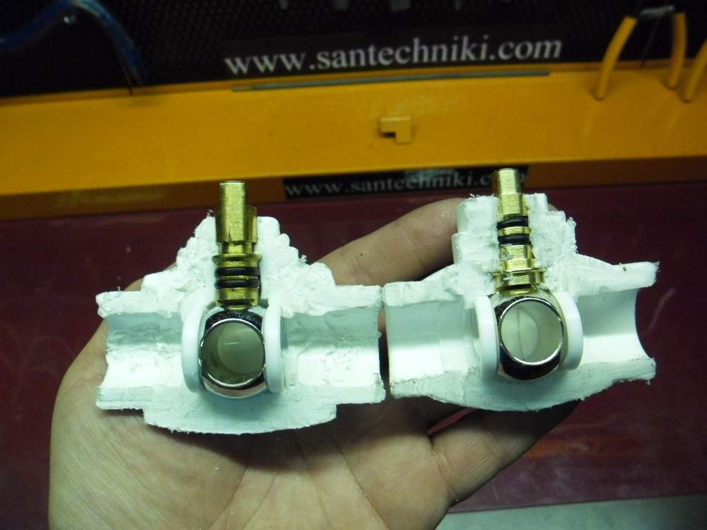

Mazaika написал : Спилисть 1-2 мм пластикорвой оси, на которую надевается ручка. Тогда ручка прижмёт сальник сильнее. Он расплющится больше это решит проблему.
Может и поможет, если только у Вас кран не такой конструкции. Фото с http://www.santechniki.com/topic13581-615.html

Viting написал : Может и поможет, если только у Вас кран не такой конструкции.
Во, блин! А как узнать - токо самому распилить если....

Vladimir_Vas написал : Ай, спасибо! Только, если Вы почитали тему дальше, на другую страницу, ребята с сальником этого крана так и не разобрались. А именно он подкапывает. И че делать? Ручку подкручивать к оси шарового элемента нет смысла - там и так в упор все затянуто. А как поправить, чтобы сальник не тек? Че обидно, таких кранов в доме 20 штук, а один таки закапал, зараза!
А что, Вы используете шаровый кран в полуоткрытом виде??? Если кран исправен, то в полностью открытом и в полностью закрытом состоянии он не должен пропускать давление на сальник. Если пропускает - проблема не сальника, а уплотнения шара - оно не держит давление. Отсюда возникает другой вопрос - а нужен ли кран, который уже не держит давление и пропускает воду в основном направлении?
