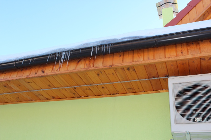

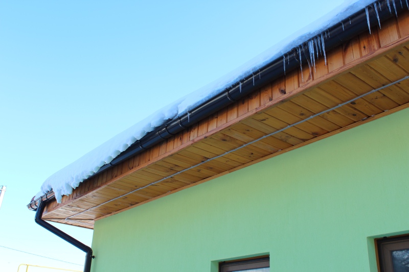

Про сосульки и утепление крыши. Утеплена хорошо. Об этом свидетельствует отсутствие сосулек на большей части крыши. См. Фото. Кстати, в Санкт-Перебурге проблему сосулек нужно решать не их Сбиванием, а ТЕПЛОИЗОЛЯЦИЕЙ КРЫШИ от самого дома.
  1. Утеплить пол на чердаке.
  2. Закрыть и загерметизировать ВСЕ люки на чердак. Один раз затратиться и проблема будет решена на 80%. Останется только бороться с "весенними сосульками". Которые образуются от таяния снега при нагреве солнцем. Как показал мой опыт,- весной на изолированой крыше сосулек мало и они небольшие. Хоть снега было и очень много. С северной стороны в этом году немного намёрзло. Ниже масардных окон.
Попробую разобраться в чём причина. Возможно в самих мансардных окнах. На которых снег тает.
Отличие в том, что в прошлую зиму дом отапливался, но мы не жили в нём. А сейчас живём. Известно,- в жилом помещении образуется много влаги. От стирки, мойки посуды, влажной уборки, приготовления пищи, и самое главное,- от дыхания человека. Возможно где то есть место проникновения тёплого воздуха к черепице.

Mazaika написал : Про сосульки
Поддержу ..сосульки очень "красноречиво" говорят о слабой или хорошей теплоизоляции чердачного (мансардного) перекрытия
