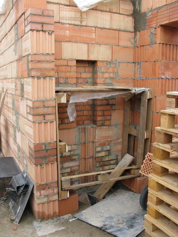

Выкладываю фотографии окончания строительства перегородок.
Если помните, перегородки планировалось делать из Гипсовых пазогребневых блоков.
Но...
Так как остались перегородочные керамические блоки,- не выбрасывать же. Кессон из них уже построил.
Всё равно не кончаются гады. (размножаются что-ли?)
Когда все их израсходовал вместе с Керамическим кирпичом,- встал вопрос,- Что делать?.
Сосед предложил продать обычный пустотелый ВАЗовский кирпич.
Который он завёз в огромном количестве (возможно на продажу)
Так вот и получилось
Планировал одно.
Получилось Другое.
