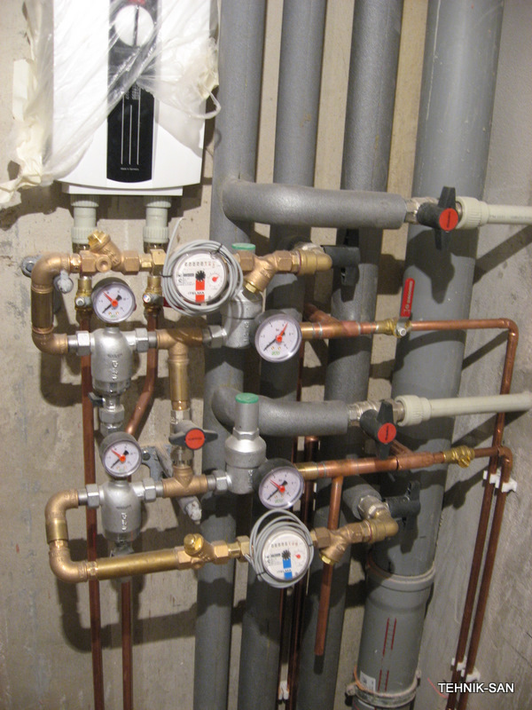

А если не сложно, бегло гляньте - я тут схему набросал, пока для себя. Всё равно на форум на обсуждение собирался выдать. http://ib1.keep4u.ru/b/2010/11/07/fe/fecfc8c8ca221c527958ebde3d4a2df3.gif
Вроде бы все основные узлы предусмотрел?
Ну и если это требуется - я могу и на душ редуктор выделить, самый простейший.

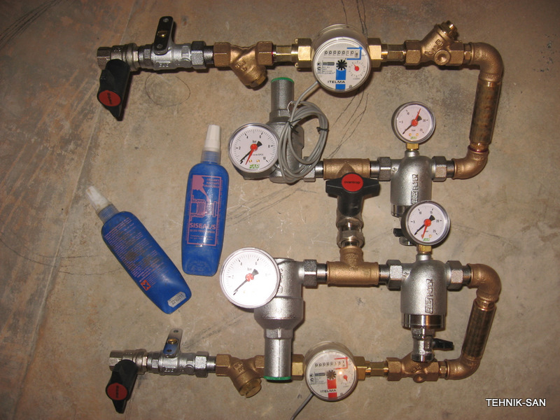

Соленоидные клапаны на входе не лучшее решение, на гор. воде залипнет мембрана лет через пять, краны с сервоприводом будут половчей для этого. Термоманометр так же лишнее, достаточно одного манометра, в остальном схема рабочая, если только комплектующие будут достойные.
06.11.2010 в 23:29:31
Отвод от стояка 1/2" 1) Кран 1/2" 2) Кран с сервоприводом (для защиты от протечек) 1/2" 3) Грязевик 1/2" 4) Счётчик 1/2" 5) Обратный клапан 1/2" для поворотного, а для пружинного лучше 3/4", хотя есть пружинные с увеличенным проходным сечением. 6) Самопромывной фильтр надо доработать обратной промывкой 7) Редуктор 3/4" 8) Коллектор 1"
Не помешает встроить манометр сразу после самопромывного фильтра, так можно будет определять его состояние.

2Tehnik-san
  1. На хводе краны клапанами рисовал, не нашёл в Visio символа подходящего :)
  2. Замахиваюсь на всё FAR'овское, заменить всё до гребёнок, включая и сами гребёнки на коллекторы с регулировкой расхода. А вот без ремонта ванной металлопласт останется старый, к сожалению...
Камерады, я схему отдельным постом вывешу, чуть позже, если никто не против. После комментариев Tile_EXP появилась куча мелких вопросов...
З.Ы. Хочу ещё чтобы мне жэковские санты заодно и отводы от стояка нормальные сварили, сразу чтобы на кран и кран был перед глазами. З.Ы.2. Всякие манометры и термометры и прочие приборы индикации - это технофетиш. С электрики ещё пошло ^_^

07.11.2010 в 10:18:09
воплощение задуманного может выглядеть и так

Спасибо! Я долго сантехнику читал, фотки собирал. Обратная промывка - это та самая хитрая перемычка между ГВС и ХВС после фильтров?
А какие краны вы используете, те, которые с сервоприводом? Можно прямо конкретную модель?
