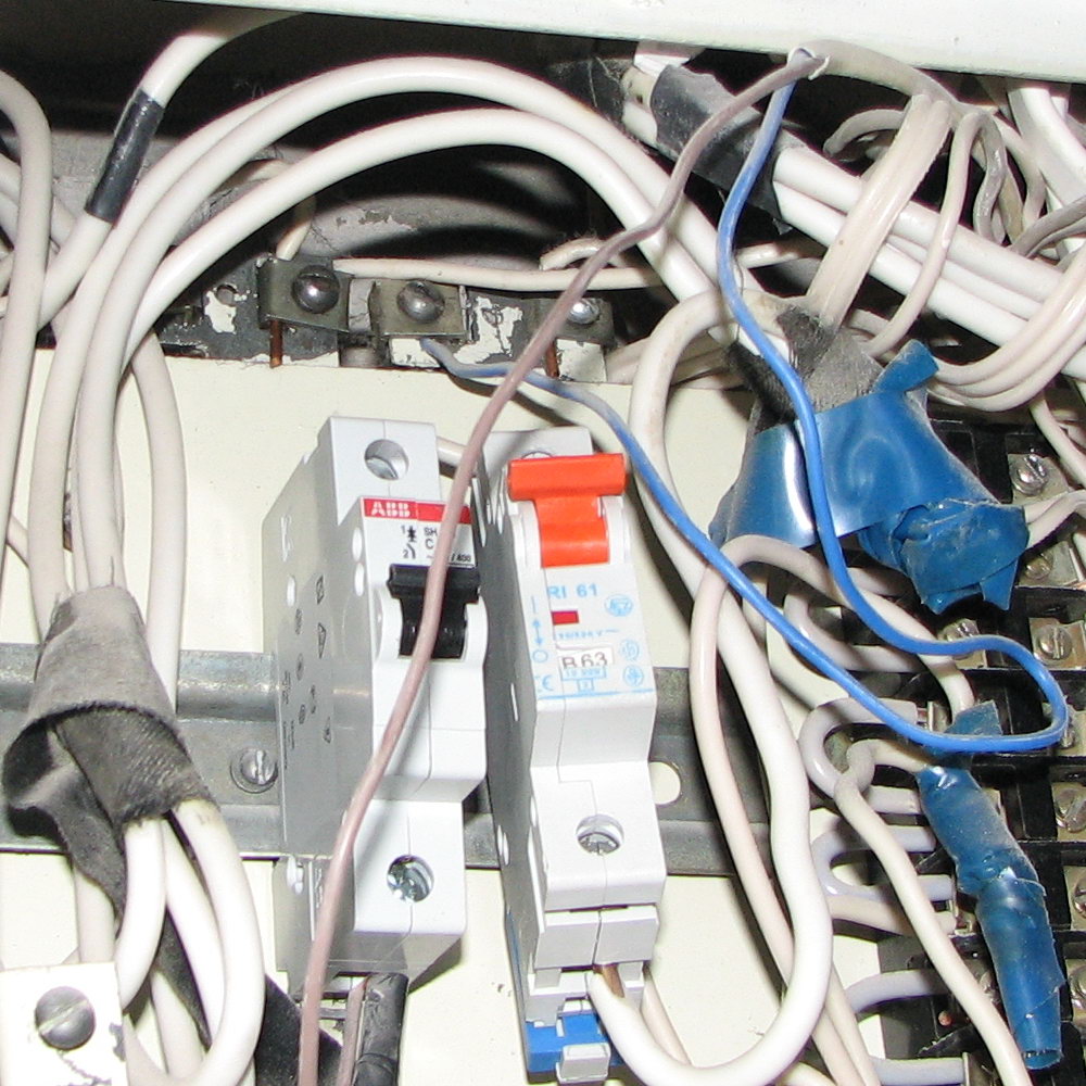

Kamikaze написал : Что Вы называете шиной РЕ? Винтик, под который подключен N на 3-м фото?
Этим винтиком подключена РЕ шина. РЕ шина это металический крашеный лист прикрученный болтами к крашеному корпусу щита, на котором стоят автоматы и изолированая шина N, места подключенний РЕ проводников электроплит и рабочих нейтралей, которые должны подключатся к изолированной N шине, а не РЕ, находятся в верху.

Значит советуете поставить УЗО на 30мА, подключить контакт земли в розетке и щитке и сделать диэлектрические вставки между водопроводом и водонагревателем (там правда макс 30см ПП влезет). Правильно я понимаю?

Still написал : Значит советуете поставить УЗО на 30мА, подключить контакт земли в розетке и щитке и сделать диэлектрические вставки между водопроводом и водонагревателем (там правда макс 30см ПП влезет). Правильно я понимаю?
Да.
Со спором "10 vs 30" интересная ситуация. Сами производители признают, что применение 10-миллиамперного УЗО обычно не дает заметного повышения безопасности, по сравнению с 30-миллиамперным. Фактическая сила удара током не зависит от примененного УЗО, а зависит только от сопротивления тела. Разница между двумя УЗО появляется только при очень "удачном" попадании силы тока в "вилку" 15-30мА: при 15мА начинается неотпускание: невозможно разжать руку в которой держите провод, но 30-миллиамперное УЗО еще не гарантирует срабатывания, а при 30мА УЗО уже обязано сработать. Вероятность того, что сопротивление человека с мокрой кожей будет таким большим, что ток попадет в эту "вилку" - мизерна. Опять же, повторюсь, при наличии защитного зануления такое сложное и потенциально ненадежное устройство как УЗО отходит на второй план.
