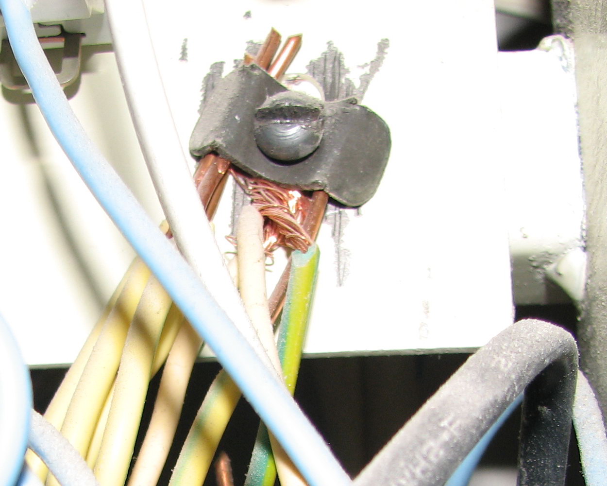

Нейтраль и трубопроводы в подавляющем большинстве случаев контролируются только тогда когда кого то, в лучшем случае, стукнуло или залило. Я привел яркий пример как контролируется подключение РЕ электроплит к нейтрали в довольно новом, около 8 лет, доме. Щит сонтирован на тяп-ляп и судя по всему туда после монтажа, для проверки, не заглядывали вообще. Заглядывали только "электрики" которые с грубым нарушением подключили рабочие нейтрали на РЕ шину, а должны были подключить на изолированую N шину. В связи с чем есть опасность выноса опасного потенциала на корпуса электроплит и самовольно зануленных электроприборов, подключенных теми же "электриками".
