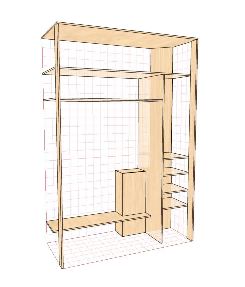

Пантограф ставить не охота. Объясню почему: Три двери, по центру ящики выдвижные, чтобы отказаться от фальш панелей (и не заужать тем самым ящики) можно съузить среднюю часть шкафа, но тогда крайняя часть будет шире дверей и пантограф не опуститься. Вот и хочу отказаться от пантографа совсем.

2OutMaster Если крайняя часть будет шире дверей, то как откроются ящики из центральной части? (Или я чего-то я упустил......)

Baranov написал : меньше на 10 см.
ого, 10 не многовато ли? я думал 4-5 максимум мне почему то кажется что 10 см будет смотреться не айс.... сейчас подумал- может вообще сделать вплотную к потолку, и крышу сделать без козырька - будет выглятеть похоже как будто верхняя направляющая прям к потолку закреплена..

Обычно собирают на полу а потом ставят - вот вам и 10 см. Можно меньше но тогда подумайте как крышку будете засовывать и как крепить и шкаф придеться собирать "стоя"

шкафчик у меня такой планируется (собираюсь вставлять в нишу, оклеенную обоями, или на крайняк обшитую ЛДВП под цвет) я так думаю- сзади по всей длине можно пустить узкую полосу из ЛДСП как опору, или например 3 уголка предварительно к стене пришпилить, потом крыша поднимается (можно и под самый потолок без зазора), сзади ставится на планку (уголки), спереди выставляется на нужный уровень( можно сразу подставить под нее боковые панели, и крепится на уголках по моему самый простой вариант насчет уголков и их неэстетичности (ну смысли на виду будут)- абсолютно фиолетово

Верх будет гулять середину нужно тоже опереть.:)

Все правильно, средняя часть уже, значит ящики в этой части откроются без проблемм.

это насчет крыши шкафа? вы хотите сказать, что при ширине шкафа 1630 мм крыша в середине будет провисать, и в антресолях посередине нужно вставить вертикальную перегородку- я правильно понял?

Нуууу, свой первый шкаф собирала сама и как раз с крышей и тоже в нише. Во-первых, собирается всё по месту и сверху прекрасно заводится крыша и дюбель гвоздями крепится к потолку. Во-вторых, на фиг она нужна там, эта крыша. По мне так и без неё нормально, тем более, что и задней стены не будет (просто супруг мой всегда любит настоять на своём:)).
VIC[Ufa написал : ]и в антресолях посередине нужно вставить вертикальную перегородку- я правильно понял?
Необязательно. Ответ чуть выше. А по поводу подвесного, ставьте шкаф, направляющие закройте фальшпанелью. От неё и будут ставить потолочный крепёж.
