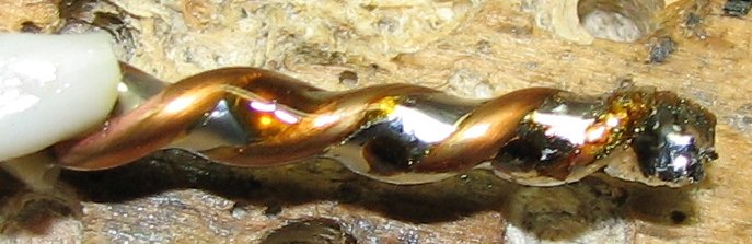

Вот "мастер-класс" по пропайке скрутки двух медных жил 2,5мм2.
Паяльник НЕ должен быть перегрет. Паяльник НЕ должен быть недогрет. Паяльник д.б. облужен. Без перегрева. Т.е. зачистили холодный (напильником), включили, дождались, пока начнет плавить канифоль - покрыли канифолью, дождались, пока начнет плавить припой - покрыли припоем. При перегреве припой на жале "выгорает", жало окисляется и получается лажа. "Датчик" температуры жала - канифоль. Интенсивность дымления, запечатленная на видео - температура около максимальной для комфортной пайки. Либо начинаем активно паять, либо временно выключаем паяльник. Минимальная температура - канифоль пузырится на жале с легким дымком.
Медь в этом видео - средней степени окисленности (состояние "4-"). Флюс - спиртовой раствор канифоли (в покупной р-р была досыпана еще канифоль, ибо был слишком уж "тощим") с добавкой флюса F3 (аналог ЛТИ-120), примерно 3:1. Паяльник - 100Вт.
Как видно на видео, после прикладывания жала к скрутке, по мере прогрева скрутки до температуры активности флюса и температуры плавления припоя, припой начинает САМ растекаться по скрутке, "впитываться" между жилами благодаря капиллярному эффекту. Так и только так должна происходить пайка. Не намазывание припоя на скрутку, а прогрев скрутки до "добровольного" растекания припоя. Потом помогаем, разгоняем припой по всей поверхности скрутки. Реальную скрутку опаиваем со всех сторон.
Если припой не начинает растекаться сам, значит, либо температура нагрева скрутки недостаточна, либо жилы слишком окислены - в этом случае их нужно зачистить перед скручиванием.

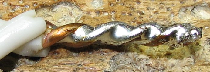

Как видим, вождение паяльником по скрутке необходимо для облуживания внешних поверхностей жил, тогда как внутренние пропаиваются за счет капиллярного эффекта.
Не смотря на относительно продолжительную пайку, изоляция жил подплавилась совершенно незначительно.
