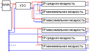

Нейтраль и фаза в УЗО должны входить с одной стороны, может Вы фазу поменяли местами, а нейтраль нет?

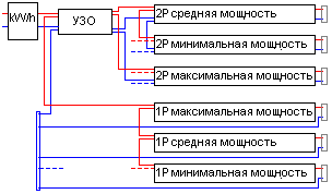

После "танцев с бубном", опытным путем было выявлена причина срабатывания УЗО - нулевая шина запитана с входа "нуля" УЗО. Если же шину подключить с выхода УЗО, то все работает.
Тогда получается, что это УЗО ( при подключении нулевой шины с выхода) будет реагировать на неполадки на любой линии квартиры?
Нормальная ли эта работа УЗО и какие еще могут быть варианты?

Wood написал : Тогда получается, что это УЗО ( при подключении нулевой шины с выхода) будет реагировать на неполадки на любой линии квартиры?
ДА.

Wood написал : будет реагировать на неполадки на любой линии квартиры?
Если это вводное УЗО то да, а если групововое, то только той группы, которая подключена после УЗО.
Wood написал : Нормальная ли эта работа УЗО и какие еще могут быть варианты?
УЗО защищает от утечки все цепи подключенные после него. Плохой вариант это если после УЗО будет стоять два или больше однополюсных автоматов 1Р, в случае неисправности в одной цепи придется помимо всех однополюсных автоматов 1Р отключать все нейтрали включенные после сработавшего УЗО, чтоб найти неисправную цепь. При использовании двух полюсных автоматов 2Р отключать нейтрали не нужно, они будут отключаться вторым полюсом автомата. У Schneider Electric тоже есть автоматы 1Р+N, которые занимают одно место.

Посититель написал : Плохой вариант это если после УЗО будет стоять два или больше однополюсных автоматов 1Р
Как в таком случае лучше подключить фазу на автоматы(ряд однополюсных) , невходящих в группу этого УЗО. Взять фазу со входа этого УЗО и соеденить перемычкой с одним из однополюсников?
P.s. Выясняя причины по недавней проблеме срабатывания УЗО, нашел информацию, что нулевую шину нельзя подключать перемычкой со входа N УЗО. А вот если подключить вводной провод сначала на нулевую шину, а с нее уже на УЗО, то так можно. Не совсем понятно, в чем разницп. Вроде бы функционально это одно и тоже?

Wood написал : Как в таком случае лучше подключить фазу на автоматы(ряд однополюсных) , невходящих в группу этого УЗО.
Обе схемы работоспособны.
