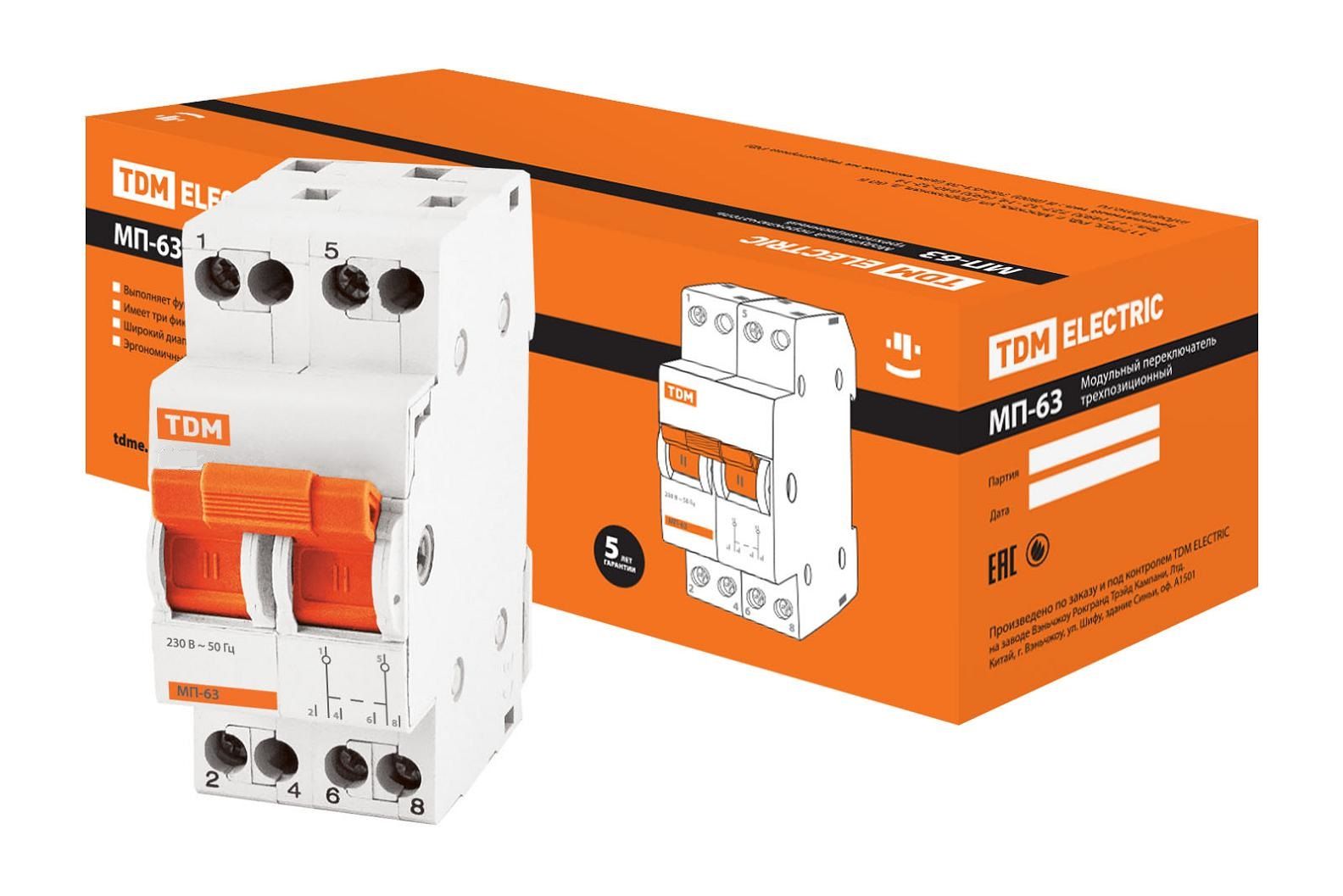

Prussia39
Prussia39
Регистрация: 30.04.2015
Калининград
Сообщений: 182
21.10.2018 в 17:25:30
Prussia39
Prussia39
Калининград
Сообщений: 182
21.10.2018 в 17:29:35
Prussia39
Prussia39
Калининград
Сообщений: 182
21.10.2018 в 17:30:35
трехпозиционный ВРТ-63 предназначен для коммутации смешанных активных и индуктивных нагрузок в цепях переменного тока напряжением до 400 В частотой 50 Гц. Допускается использование в сетях постоянного тока напряжением не более 48 В.
Область применения ВРТ-63 — учетно-распределительное оборудование жилых и общественных зданий и сооружений, где предусматривается возможность оперативного отключения от сети отдельных групп потребителей электроэнергии. Может применяться для оперативного переключения с основной сети на бытовой электрогенератор в системах АВР и управления реверсированием маломощных электродвигателей.
Внимание! Использование выключателя-разъединителя ВРТ-63 IEK® возможно только при последовательном подключении устройства защиты от сверхтоков (автоматические выключатели серии ВА47 IEK® или предохранитель ППНИ IEK®).
Достоинства трехпозиционных выключателей-разъединителей ВРТ-63 IEK®:
Оперативное включение и выключение электрических цепей Проведение тока в нормальном режиме Выдерживает ток короткого замыкания в течении 1 сек Три фиксированных положения рукоятки I-0-II
