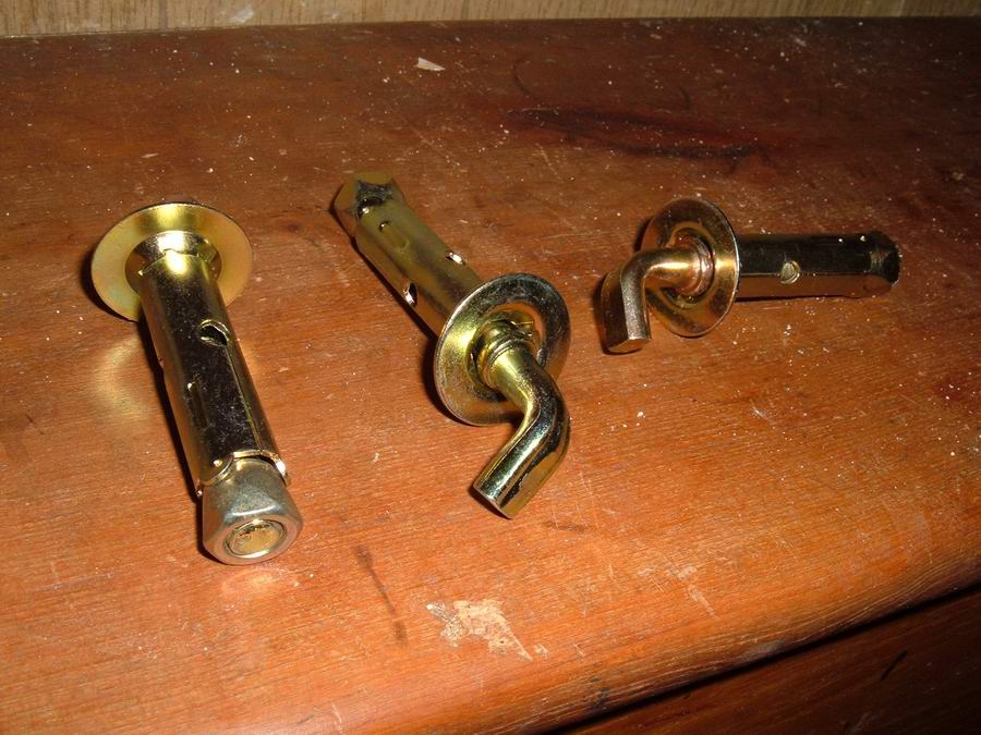

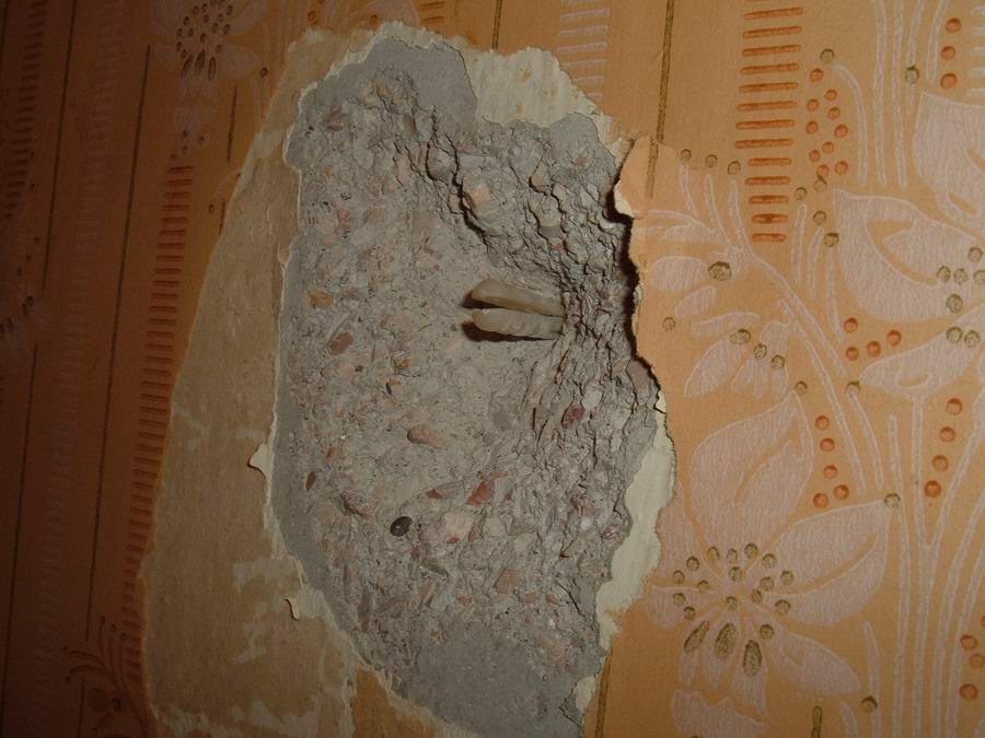

Бойлер 50 лиров - 16 кг + вода около 70 кг я так понимаю общий вес, а вот стена мне ненравится материал у нее что то типа цемента с крупнозернистой мурой, кроме того видно что там проступают доски и еще какой то мусор типа извести, это куски отваливались когда я с обратной сторону отверстия под полотенцесушилку сверлил, сама стена сантиметров 5 + с другой стороны где то 2 см цементной штукатурки капитальной 20 с чем то мешков ушло и кафель. то есть общая толщина сантиметров 7. Анкера что у меня с ним в комплекте шли на фото тоже по 65 вроде мм (я честно говоря с анкерами дел еще прежде не имел поэтому мало представляю как они работают). Так вот я думаю стоит ли взять анкера покороче или выдержит ли вобще такая стена этот бойлер или придумать какое то другое крепление?
Материал для такой нагрузки проблемный.Я думаю,лучше сверлить насквозь.С обратной стороны ставить пластину или большие шайбы и крепить болтами.Для "эстетики" придумать какую-нибудь декорацию на крепеж.Или выбрать немного стену и замазать.
Такой анкер в такой стене мало,что даст.

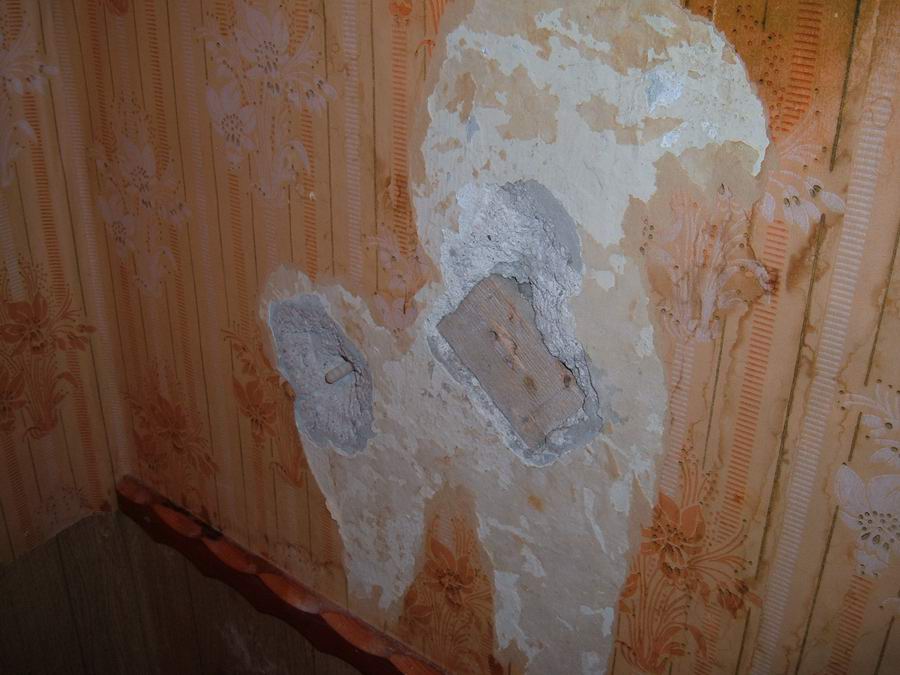

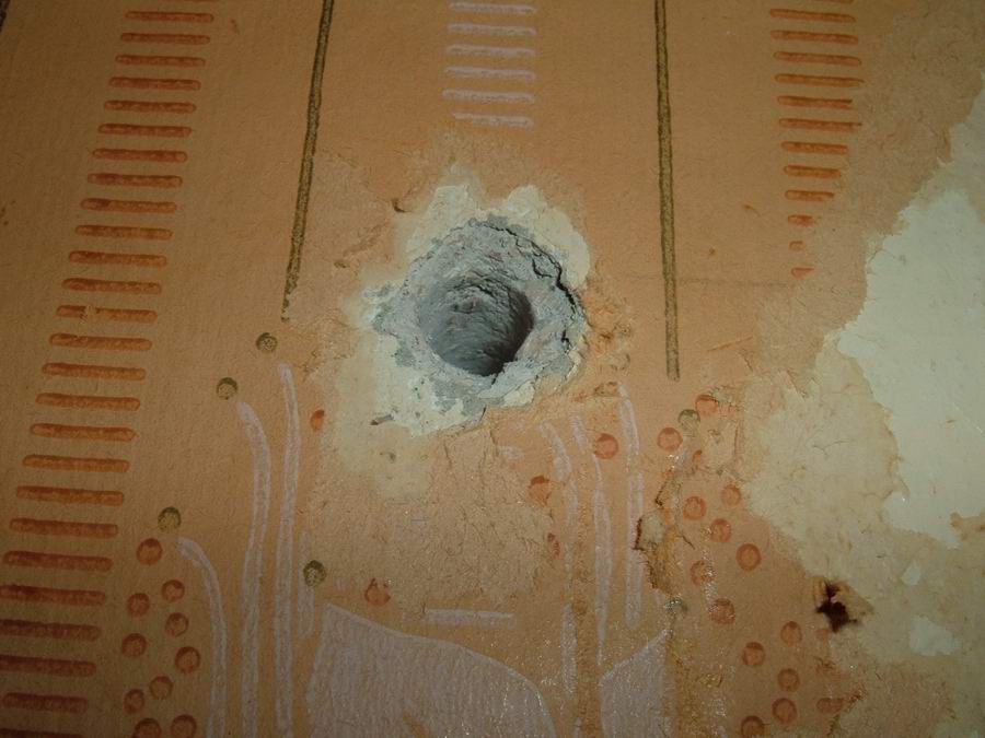

Вобщем бойлер пока так и не повесил до сих пор. Взял образец стены и на рынке показал спецам кто крепежом торгуют так один сказал что сто лет провисит на обычных пластиковых дюбелях диаметром 10мм и крючки под них 6мм взять. Но пара человек сказала что не выдержит, надо 12 мм как миниум, но они уже идут на 80 мм, а у меня впритык 60 получается. Поэтому выбора не остается взял дюбеля 10х60 не совесм такие как 2mihamaster совнтует, таких не нашол нигде, а взял вот эти и получилось что то такое
Отверстия уже просверлил, вот теперь у меня вопрос не надо ли чего нибудь добавить для прочности перед установкой в отверстия типа гипса или клея или чего то еще?

Когда падет такой прибор - вырывает из стены воронку подобно той что у вас на втором фото. Поэтому мазать ли дырочку чем-нибудь - вопрос не слишком важный. Разве что, пропитать стену какой-нибудь суперпропиткой для бетонных полов промышленных. :-)))))))))))

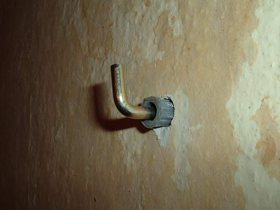

Пипец( все плохо! Пропарился часа 2, вобщем проблема какая - засовываю дюбель до упора, в конце чуть добиваю молотком, вставляю крюк, вкручиваю, когда дело доходит ближе к концу дюбель начинает вылезать со стены, один еещ более менее, немного вылез, второй вообще где то на целый сантиметр, выкрутил его обратно, посмотрел отверстие внутри очень твердое и гладкое, посмотрел дюбель все заусеницы сточены почти вчистую, понятно что не будет на таких висеть, что же можно все таки вкрупить в эти отверстия 10х60 и повесить бойлер? Всякие уголки железки хорошо но пока хотелось бы рассмотреть варианты хоть какие но без них? спасибо!
Регистрация: 07.07.2008 Новосибирск Сообщений: 1092
Evgen10 написал :
Дык однако у вас костыль длиннее чем дюбель. Он проходит всю дырку, упирается в дно, и при прокручивании - выталкивает дюбель на улицу.
Замерьте длину костыля (крюка) и глубину дырки - сравните. Увидите, до какого уровня он вкрутится и сколько остаентся торчать. Скорее всего, костыль длиннее дюбеля на пару сантиметров. Поэтому до такого положения вы и сможете его докрутить - чтобы торчало 2 см.
Можно укоротить немного костыль (откусить/отпилить половину резьбы, и так не длинной у данного изделия).

кстати, может быть! сначала я все это поемрял но щас перемерил видимо ошибка где то в расчетах закралась, по идее должен был еще на 5 мм вкрутиться, лунка скорее всего вокруг отверстия образовалась кака раз на эту глубину, попробую сегодня отверстие еще на 5 мм углубить если получится
