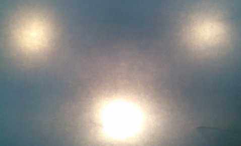

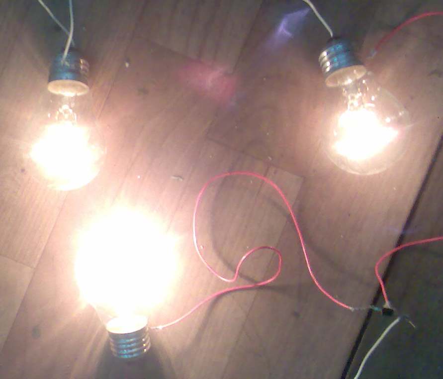

Не выдержала душа поэта :) Три лампы по 60Вт/230В, даже из одной коробки. Включены, как предложено ранее. Напряжение в сети 224В. На втором фото лампы накрыты листом бумаги. Простой мультик показывает на верхних лампах по 112В, на нижней 117-118В. Но светит нижняя лампа (которая через диод) явно не на 5-6В больше.
п.с. На глаз разница в свечении не так сильно заметна, как на фото.
