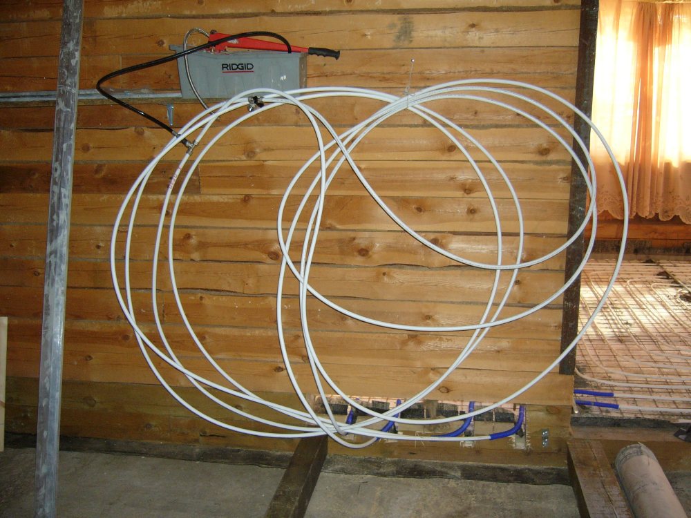

Еще один совет из жизни. Не экономьте, укладывайте с стяжку только целиковые куски труб. Любые стыки в стяжке нежелательны, т.к. для их ремонта придется долбать кафель и стяжку. Все соединения только за пределами стяжки. Перед заливкой стяжки крайне желательно опрессовать систему давлением под 6-8 атм на предмет утечек.

dmvt1 написал : Перед заливкой стяжки крайне желательно опрессовать систему давлением под 6-8 атм на предмет утечек.
ермолай написал : и еще где то слышал заливать стяжку надо при заполненных трубах, либо под давлением.
Действительно так. Закачиваем воду с температурой окружающей среды, тщательно выпускаем воздух. Сперва давим полчаса полтора рабочих давления, потом подкачиваем и еще раз полчаса на том же давлении. За вторые полчаса давление не должно упасть более чем на 10%. Потом скидываем давление до рабочего и заливаем стяжку. Давление не сбрасываем до полного вставания раствора.

Я так понимаю тут описан и процесс опресовки и рабочий процесс.
только в моем случае не хотелось бы с водой баловаться, есть подозрение что полам прийдется зимовать хотя постараюсь избежать этого. либо монтаж перенесу по времени. а просто воздухом не проще? подтащил компрессор с ресивером, накачал сколь надо и сиди любуйся на манометр?

ермолай написал : Я так понимаю тут описан и процесс опресовки и рабочий процесс
Точнее, процесс стресс испытаний и рабочий процесс.
Один раз вот так пришлось делать, часть труб уже раскатана и надо заливать, а к коллектору возможности подключится еще нет.

ермолай написал : а просто воздухом не проще? подтащил компрессор с ресивером, накачал сколь надо и сиди любуйся на манометр?
Не проще... Начнутся такие непонятные вещи с давлением, что с ума сойти можно. Воздух, зараза, сжимаем и упруг. Лучше залить в систему антифриз и не париться.
