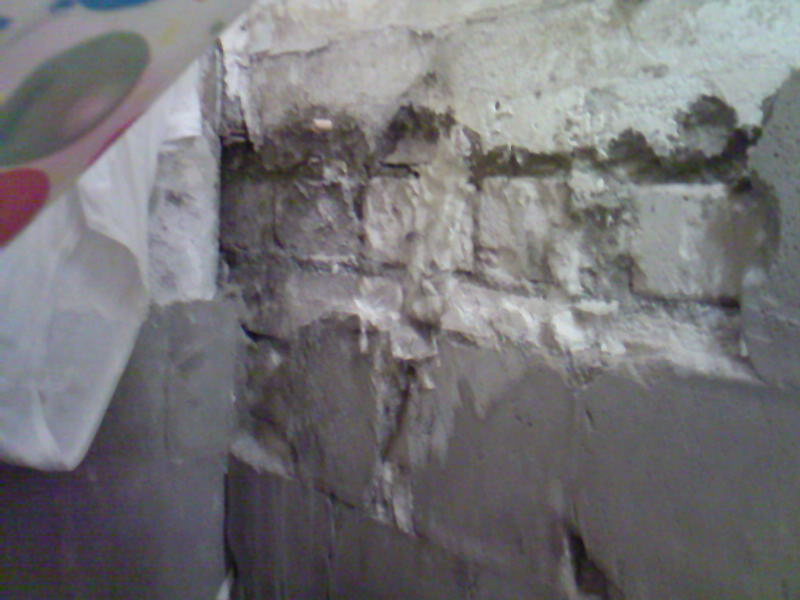

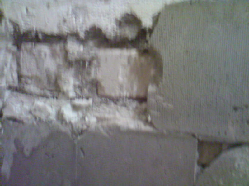

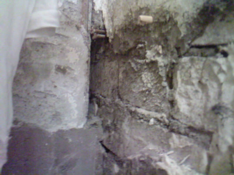

Помогите советом. в форуме не нашла похожих проблем. в ванной отвалилась одна плитка, решили снять всю и наклеить новую. дом-хрущевка. вобщем, при снятии плитки, она снималась кусками, то несколько сразу вместе с кусками цемента (или бетона:confused: ), то совсем не снималась, так и висят 2 штуки, чем их только не снимали.... вопроса 2: 1) чем отодрать оставшиеся? 2) чем заделывать дыры? дыры большие, до кирпича. сантиметра 1.5 в глубину разница с остальной стеной, диаметр см 30. есть версия, что бетон, потом грунт.... расскажите пожалуйста чем (желательно с названиями марок материала), и в каком порядке, и технологию.:o СПАСИБО БОЛЬШОЕ ЗАРАНЕЕ!!!!
23.01.2009 в 14:39:38
Ну цемент в этом случае играет роль клея. А снять их можно перфоратором. Дыры можно заделать родбантом, в его слой положить пару камушков если дыра большая, Если диаметор свыше 2-х кирпичей приобретите пожалуйста блоки таких размеров (их легко распилить простой пилой)

23.01.2009 в 14:57:13
Увидел тему, хлопнул валерьянки, подготовив себя к душераздирающим подробностям с жертвами..а тут?? Отлетел кусок плохо державшейся штукатурки....
после отбивания скарпелью или перфоратором оставшихся плиток и остатков "клея" очистите поверхность.Загрунтуйте там, где у Вас отвалилась штукатурка грунтовкой. Когда она высохнет закидайте "дыры" цементно-песчаным раствором (ЦПС, смесь универсальная М-150).Возьмите метровое правило(или ребром уровня дешевого,в Вашем слушае без разницы) проводя по плоскости оставшейся штукатурки снимайте излишки . Особенно можно не усердствовать. Если будут мелкие ямки или задиры-не страшно. Важно восстановить плоскость. Если есть полутерок-перетрите, если нет...ну и ладно, хоть мастерком пригладьте для уплотнения ) через день можно наклеивать плитку.

23.01.2009 в 14:59:57
Правильнее сбить всю старую штукатурку и заодно выровнять стену новой. Непонятно, почему нормальное решение откладывается в сторону и начинается колдовство? Раз уж ремонт ванной так или иначе начался… Просто потеряете время и деньги, как ни хотелось бы последние сэкономить.

23.01.2009 в 15:08:20
вот такой кошмар.

23.01.2009 в 15:16:15
УУпс. как все страшненько).У вас там прям Сталинград)). Посмотрев фотки, присоединюсь к уважаемому justis1....Коль бюджет позволяет, может разнести все нафиг до кирпича и заново заштукатурить? Плиточка ровнее ляжет, а может и лишний сантиметрик площади прибавится )). Если бюджета нет и совсем внатяг с деньгами-то делайте как я описал....Но как плитка ляжет..
