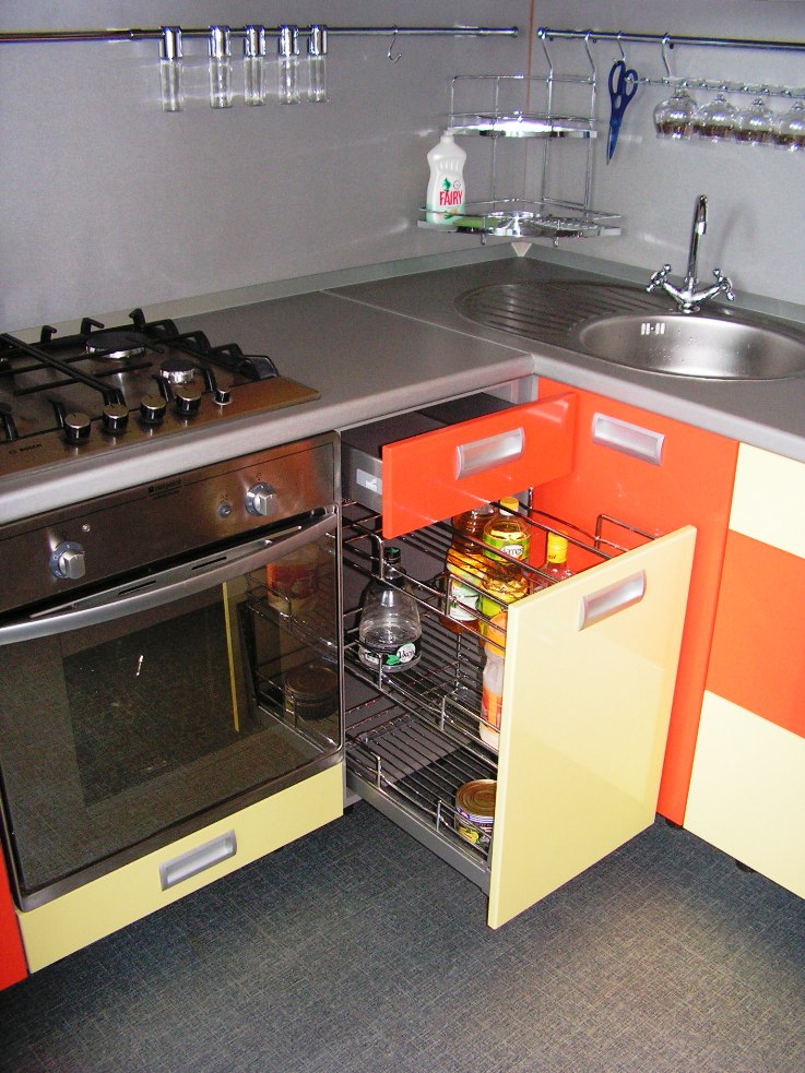

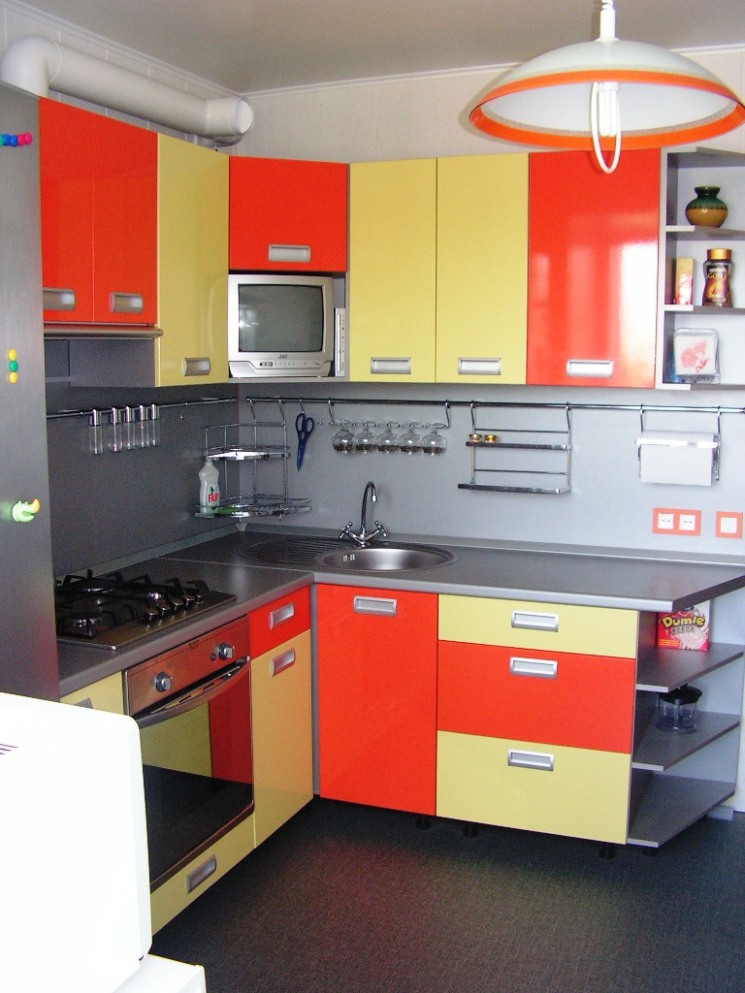

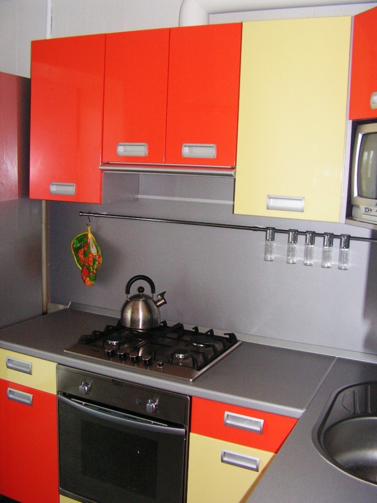

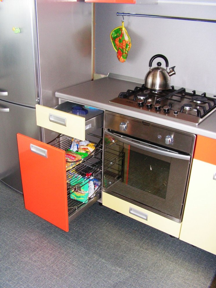

Доброго всем времени суток. Наконец и моя стройка подходит к концу. Начиналось всё в начале мая.Больше всего времени занял ремонт. Сами ящики собирал в гараже за 3-4 дня. А вот дома основной проблемой было выкроить время,когда кухня свободна,никто не спит и т.д и т.п. Приведу примерный бюджет: Столешница 2*2222=4444 фартук 2*1400=2800 ЛДСП 4*780=3120 Плинтус ал. 700 Раскрой 86 дет.130м. около 3000(затерялась бумажка) Фасады 18 шт. 6500 Ручки 17*90=1530 Ящики InnoTech 5шт.8500 Амортизатор для петель 8*130=1040 Корзины 4шт. 4000 (одна чуть помята(выправилось без следа) за 1/3 сторговал) Сушилка 730 Петли 2*95+2*78+14*39=892+18*10(планки монт.) итого 1072 Рейлинги 500 + полки 1880 итого 2380 Всего получилось 39816. Может,чего и забыл по мелочи. Результат на фото.

Очень здОрово получилось! Особенно идея использования глухого угла понравилась :) Какой ширины корзины? За колено не цепляет? А справа от духовки что? ПММ ? С фасадами непонятно, уж больно дёшево обошлись. Из чего они? Какой фирмы?

Но вопрос на засыпку а где будет мусорная корзина ?

Фасады МДФ в пленке. Фирма "Фарн" на Кондратьевском http://www.farn-sz.spb.ru/ Справа от духовки вторая корзина. Обе 400 мм. Под мойкой корзина 300 мм. Правда с сифоном пришлось извратиться. Проще было купить корзину с верхней полочкой поуже.

ILIKO написал : вопрос на засыпку а где будет мусорная корзина ?
Корзина на дверке под мойкой. Только сейчас повесил.

С ручками зря заморочились они как то дисгармонируют, лучше было бы обычные или если нужен плоский фасад то открывающиеся от нажатия.
А на полу у вас что линолеум такой?

dadyjo написал : А на полу у вас что линолеум такой?
Пол делал так:старые доски притянул к лагам саморезами почаще,положил фанеру 10 мм,сверху линолеум. Скрипеть перестало совсем. По поводу открывающихся от нажатия фасадов,думаю,что это не наш бюджет.
