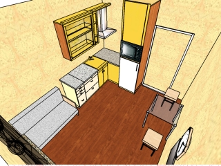

ILIKO
ILIKO
Регистрация: 05.02.2009
Сообщений: 1216
14.09.2009 в 17:02:29
мамик_25 написал : У меня же самой варочная отлично легла в мои 40.
Хочу воспользоваться возможностью что Вы опять на форуме активны .....
У меня самого пока огромных финансов для воплощения своих идей пока нет
  • и в итоге после долгих сомнений решил делать всю мебель в том числе и кухонную сам
    но с использованием конструкторского алюминеевого профиля Topal
    (в мокве он продается )
    http://www.furnitu.ru/catalog.php?grp=2
т.е. дешевле не получится чем заказной вариант - но зато
1.сделаю сам
2.можно разделеить изгтовление на несколько этапов
3.конструкция разборная при желании можно экспериментировать
ошибки при конструрировании не сильно отразятся на бюджете
(много раз собирал каркасы на торговой системе Джокер)
т.е вдоль стены будут идти шкафы
шириной 30,60,50,60 (потом будет заворот на угол )
Но возникают вопросы каркас у меня будет единый - т.е шкафы стыковать не надо
смежные из различных шкафов ящики будут иметь общую стену
в виде профиля шириной 25 мм (внутри будет между шкафами будет фанера или ДСП толщиной 12мм)
т.е все могу понять как сделать, но не знаю как обыграть следуюшие моменты
1.Ящики смежных шкафов буудт опираться на профиль толщиной 25 мм
т.е за минусом 4 мм будет каждый из фасадов будет опиратья на 10.5 мм профиля
т.е стандарные ширины фасадов удастся соблюсти
2 Как быть с боковой тумбой - т.е там получится открытым профиль шириной 10.5 мм
а как раз собирался поставить внутрь последней тумбы выкатную корзину
скорее всего надо делать последнюю тумбу поуже на 12мм и подбирать корзину с боковым
или нижним креплением - либо использовать нестандартный фасад

ILIKO написал : каркас у меня будет единый
Интересный подход. А нижний горизонт тоже будет 12мм ДСП или фанера?
ILIKO написал : (внутри между шкафами будет фанера или ДСП толщиной 12мм)
Фанеру не боитесь? Особенно около мойки?
ILIKO написал : Ящики смежных шкафов буудт опираться на профиль толщиной 25 мм
Т.Е. для крепления направляющих будут горизонтальные вставки из профиля?
ILIKO написал : т.е там получится открытым профиль шириной 10.5 мм
Почему? Делаете тумбу под фасад на 300мм
ILIKO написал : как раз собирался поставить внутрь последней тумбы выкатную корзину
Выкатная корзина под фасад на 300мм имеет размеры 230мм. Вполне места хватит:) У меня корзина с нижним креплением. Очень устойчивая.
ILIKO
ILIKO
Сообщений: 1216
14.09.2009 в 18:14:12
мамик_25 написал : Цитата: Сообщение от ILIKO каркас у меня будет единый
пример подстолия
http://www.furnitu.ru/masters.php?mn=9&t=4
Т.е весь каркас будет из алюминия и у данного профиля есть технологические пазы
в 12 мм в который и хочу заложить фанеру - возможно ламинированную
около мойки будет влагостойкая фанера
мамик_25 написал : Т.Е. для крепления направляющих будут горизонтальные вставки из профиля?
Совершенно верно
мамик_25 написал : Почему? Делаете тумбу под фасад на 300мм
понятно как раз и хотел услышать точный размер
Т.е в итоге на весь алюминевый профиль у меня уйдет 5000 руб (без верхних шкафов)
если использовать даже ламинированную фанеру то на стенки и задние стенки еще 3000 руб
и при этом все поэтапно - меня вполне устраивает пока мебель без фасадов
Зато будет чем заняться 2 недели в отпуске - т.е это способ занять руки чтобы голова
не была занята шальными мыслями
распил фанеры хочу заказать - дешевле получится чем еще и циркулярку покупать
=============================================================== И еще один вопрос по данному подходу буде делать и шкаф купе
на фанеру 12 мм толщины можно крепить выкатные корзины брючницы и галстучницы ? либо то же предусматривать вставки из профиля
для кухни все понятно единственное место где будут видны стенки это место выкатной корзины
а в шкаф-купе множество вставок будет резать глаз
решение которое сам могу придумать это делать все крепежи на профиль
а потом все отделать тонким листом двп или другим декоративным материалом
Воодушевился кухней на каркасе по следующим примерам
http://www.furnitu.ru/masters.php?mn=9&t=6 т.е удорожание получается на 5000 руб но получается многоразовая кухня
т.е всегда можно комбинировать - втом числе и сменить фасады
а также при переезде нао будет просто докупить некоторое количество дополнительного профиля
У меня так сложилось что много есть торговой фурнитуры Joker и на съемной квартире и прихожую и антрессоли и стол сделал на ней и при необходимости просто докупаю трубы для конструирования так что дело привычное

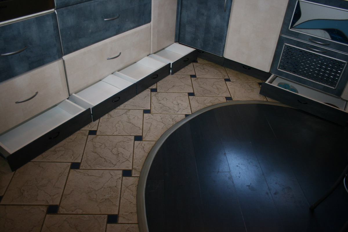

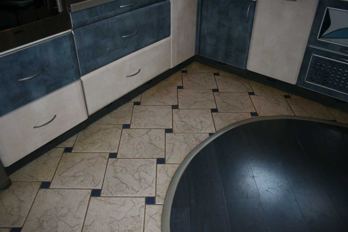

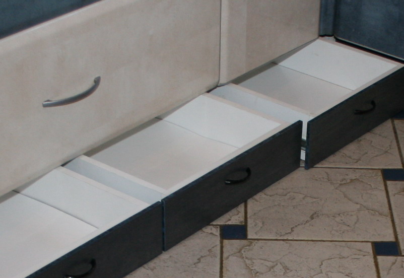

А вот и мои цокольные ящики:) Не прошло и ... лет;) Каркас ящика-влагостойкое ДСП. Фасады из влагостойкого ламината.
