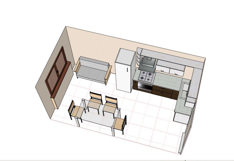

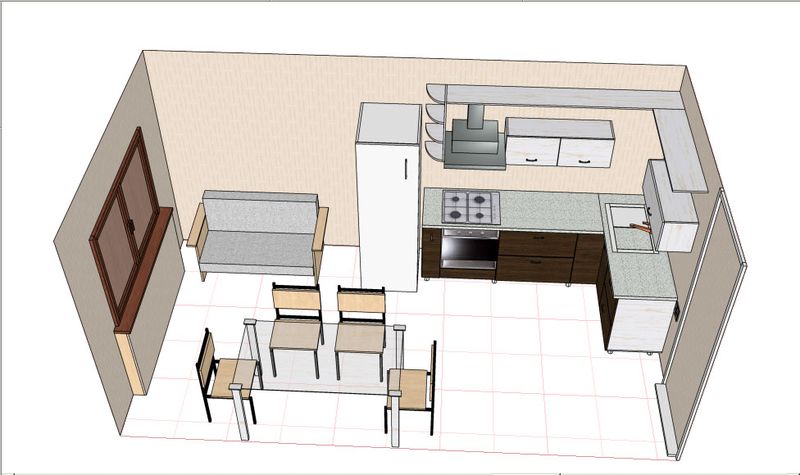

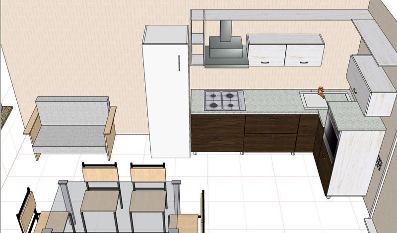

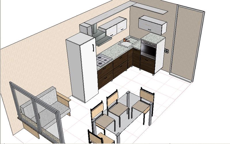

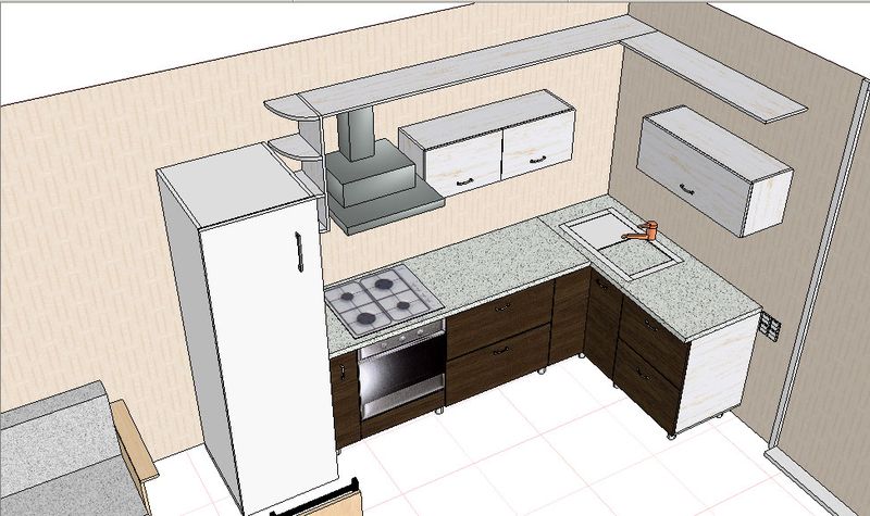

всем доброго времени суток !
вот и у меня наконец руки дошли до кухни попрошу оценить/покритиковать мой проект Размеры помещения- 5200х2600, посередине одной стены вертикально газовая труба с отводом, на короткой стене- окно почти во всю стену, двери нет- проем до потолка Размеры гарнитура- длинная сторона 2450, короткая 1500. Высота с 38 мм столешницей - 900 мм, устанавлиавться будет на ножки 100мм Конфигурация тумб- слева направо- бутылочница 200 мм, затем встройка духовка газовая, затем тумба 800 мм- два выдвижных ящика одинаковой высоты, в углу складная дверка из двух сегментов по 300 мм , и в конце тумба 600 мм-два выдвижных ящика одинаковой высоты. В тумбе которая 800 мм, в верхнем высоком ящике хочу сделать еще один выдвижной ящик, а в него лоток для столовых приборов. Конфигурация шкафов подвесных- слева полка шириной 200 мм высотой 720 мм, затем вытяжка, далее горизонтальный шкаф длиной 1050 мм, глубина 300 мм высота 350 мм (с двумя раздельными фасадами), справа горизонтальный шкаф длиной 900 мм- там будет сушилка, глубина 300 мм высота 350 мм. Над шкафами планируется козырек по всему периметру. Все планирую сделать на 2 основаниях – одно на длинную сторону одно на короткую, вертикальные стенки- сдвоенные. В процессе планировки появились следующие вопросы: 1- как расположить ножки - 1 ножка на стыке тумб, или как если бы тумбы стояли отдельно? Видел последний вариант вживую- не понравилось- ножек у кухни как у сороконожки 2- фасад у духовки-встройки- толщиной 22 мм, а фасады будут из ЛДСП 16мм окрамленного алюминием, получается чтобы дверка духовки была заподлицо с фасадами ящиков- нужно боковые стенки для пенала духовки сделать в глубину на 6 мм меньше- так? 3- целесообразно ли делать один длинный подвесной шкаф длиной 1050 мм , с двумя раздельными фасадами, или всетки сделать 2 раздельных шкафа по 525 мм длиной? 4- при окантовке фасадов алюминиевым профилем и установке петель диаметром 35 мм – я так понимаю сначала надо сделать присадку и пазы, а потом еще в профиле вырезать углубления напротив петель и ставить окантовку, если сверлить присадку после установки алюминиевого канта- то фреза напорется на профиль. Ну или использовать 27 мм петли Пока вроде все- может по ходу обсуждения возникнут еще вопросы
VIC[Ufa]
VIC[Ufa]
Регистрация: 28.09.2007
Уфа
Сообщений: 177
15.09.2009 в 12:09:27
вообще конечно хотелось сделать духовку не под столешницей, а поднять повыше, но чтото ничего удачного я не смог придумать ктоме такого варианта но мне он чтото не нравится т.к. к мойке не подойти нормально будет наверное и еще в таком варианте значительно уменьшается площадь рабочей поверхности
