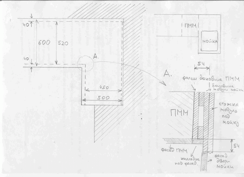

Во вложении собственно примерный набросок кухни, критика приветствуется)))
как я уже говорила задача впихнуть все по максимуму:a . хотя есть вариант отказаться от ппм. хотя конечно хочется:(
У меня снова вопросы по столешнице сбоку. Я говорила, что будет стиралка крайняя в ряду у двери. Пошла посмотреть маленькие ножки, которые в забивную гайку вставляются, и стало непонятно, как быть с плинтусом. У меня он 3 см высотой. Если я найду эти маленькие ножки такие, чтобы их можно было выкрутить на 3 см, мне кажется, будет не очень красиво, да и опасно: спереди будет стопа под этот угол вертикальной столешницы попадать и можно пораниться. Может быть, лучше срезать угол столешницы сзади, чтобы придвинуть вплотную к стене поверх плинтуса? Но какой формы этот вырез делать -- вырез прямым углом или срез под 45 градусов? Вообще я посмотрела, у мамик25 (Вы мой идеал и мое вдохновение!) просто внизу цоколь из водостойкого лдсп. Может быть взять кусочек такого лдсп шириной 38 мм и привернуть снизу плоско под вертикально стоящий кусок столешницы, сдвинув его вперед (на глубину плинтуса), а потом уже ножки в забивную гайку? Тогда они получатся пониже (14мм), и это уже будет на что-то похоже?
Про стиралку тоже не могу решить -- брать глубиной 600 или 400? Хочется 600 (на 8кг), но там глубина 590. Значит сзади я не смогу никакими царгами притянуть бочок из столешницы к соседней тумбе, где у меня мойка. Чем тогда обеспечить перпендикулярность этой боковины? Уголками? Но если брать мебельные уголки, то надо тогда делать щели вокруг стиралки больше, чтобы машина задвигалась. А если сделать еще для крепости спереди внизу одну царгу у пола (кстати, она, значит тоже должна немного висеть в воздухе, а не стоять на полу), то как ее крепить уже после задвигания машинки? И хотелось бы, чтобы эта царга снималась при случае, если надо машинку выдвинуть.
И с мойкой не пойму, какую все-таки брать. Вроде уже выбрала, и размер нравится, и вписывается мою тумбу... но у нее слив смещен к одному боку. Если я подвешу к нему измельчитель почти 9кг весом, ее не будет перекашивать? Или измельчитель надо как-то крепить и к стенке тумбы изнутри?

А где же плита или варочная поверхность? И мойка какая? Почему верхние тумбы (на холодильнике и духовом шкафу сзади не до самой стены? Для вентиляции? А как это выглядеть будет сбоку у двери, где холодильник? И что у вас будет в самом углу? Волшебный уголок? Но, вроде бы там мойка должна быть... А еще одна такая широкая дверца над духовым шкафом --600 мм-- это удобно? Я у себя хочу в таких местах две дверки, чтобы, когда открываешь, покороче были :)
Обязательно столешницу влагостойкую, сзади выпил под плинтус (можно любой, главное закромить). А нельзя вообще от полинтуса отказаться? Наличник двери далеко от стола? Если одно плотно к другому, то и плинтуса не видно будет. В торец вкрутите подпятники.

Если смещён слив, измельчитель поместится? Дополнительного крепления для него не припомню...

Конечно, уголками, обычными металлическими. Наверное, зазоры должны быть больше, чем для ПММ. Сорри, стиралку не встраивала...

Если в полноценный пенал, вот не пожалейте, сделайте выкатные корзины с фасадами по 300мм :)

Я сразу предупредила, что мы только что начали заниматься разработкой проекта, этот проект сделан на скорую руку в фирме. Делала также сама проекты в Ikea kitchen planner, щас скачала kitchensoft 5.0 Буду играть.
Лиза написал :
Варочная рядом с духовкой (где размер 750) В проекте в программе видимо не смогли нарисовать варочную и мойку

мойка какая конкретно еще не выбрали, хотелось бы с 2мя чашами и досочкой, находится будет с левой стороны после холодильника.

Пока сама не понимаю, видимо проектировщик оставил для комуникаций или может это опять таки какие то проблемы в проге.
В самом углу получается будет решетка от мойки.

Мда возможно Вы правы, наверное она будет слишком массивная и неудобная

Нет, там розетки у двери по вертикали внизу. В принципе, удобно, что легко все выдернуть, если надо. Но приходится чуть короче делать столешницу. Лучше срежу под 45 градусов.

Да, он (я выбрала evolution 100) диаметром 205мм. А у меня даже до самой чаши мойки сбоку будет 110мм, ну и еще самого отверстия радиус 45мм. Так что вроде все окей. Хочу еще спросить, где лучше покупать измельчитель? Дешевле всего здесь http://www.insink.ru/, но вот с доставкой непонятно. Пишут, что в Питер доставка из Москвы 410 руб до квартиры. Но вот дозвониться к ним, чтобы задать вопрос про гарантию, никак не могу. Телефоны, которые на сайте, не отвечают. А на их форуме есть описания случаев, когда людям приходилось возвращать измельчитель на замену или ремонт. (Еще не нравится, что у них прямо на сайте информация о том, кому, что и куда они отправили -- прямо имя и фамилия и адрес и телефон! Что-то мне не улыбается, чтобы "весь свет" про меня "все знал"!) Может быть, лучше купить где-то в Питере? И как тогда с гарантией? Еще хотела спросить насчет отверстия в мойке: оно после установки измельчителя закрыто какими-то лепестками? Как это эстетически выглядит?

А какой они должны быть длины и толщины? Можно, какую-нибудь ссылочку? А то столько их разных... :(

Не поняла. Решетка -- это крыло? Значит, тогда там внизу под столешницей пустое место? Оно будет "пропадать зря"? Или там что-то все-таки будет?
А еще, мне кажется, надо подумать, открываться окно? Где оно у вас? Если справа от всей картинки, то не будет ли мешать такой высокий выпуклый "пенал", если надо окошко помыть? И есть ли расстояние между стенкой с окном и этим "пеналом"? Если да, то там, наверное труба газовая или батарея? А как вы будете там "бяку" (спасибо, мамик25 за новое выражение! я его подцепила и теперь все время пользуюсь!) убирать?
У меня тоже кухня маленькая. Но мне легче: я не рвусь там все ужасно заполнить и еще мы едим в комнате, а не в кухне, поэтому местечка побольше. У меня принцип главный, наверное, безопасность и удобство, а не "поместить все-все-все". Вот я, например, не хочу посудомойку. Я последила за собой, так у меня больше времени идет не на чашки-тарелки-вилки, а на кастрюльки-ковшички-кофейнички, поэтому я ищу способ поудобнее мойку расположить (а может быть, и сесть возле нее на барный стульчик), и хочу над ней сбоку повесить сушилку для рук (ищу не очень выпуклую! если кто-нибудь подскажет модельку, буду очень благодарна). Кроме того, я не хочу вешать шкафчики на стенки... у вас хорошие стенки? Вы уверены, что ничего не вывернется и не свалится? Я не уверена, поэтому надо опирать верхний ярус шкафчиков по краям на нижний. Еще подумайте про дверь. Я вот хочу, раз кухня маленькая, дверь заменить так, чтобы она открывалась не в кухню, а из кухни... Ой, столько всего надо продумать... никакой проектировщик, который тратит на ваш проект полчаса, вам все это не продумает! Только сами! В этом, как я теперь чувствую, вся прелесть самодельной кухни.

Почему там можно сделать угловой шкафчик с каруселькой. или такой выдвигающейся полкой для кастрюль может, мусорное ведро тоже надо впихнуть куда то. О наполнении еще тоже не задумывались особо.
Окно да справа, стеклопакет, а почему пенал должен мешать его открыть, не обязательно ведь на полную его открывать. мне достаточно на 40 градусов его открыть чтобы помыть. Между будет маленькое расстояние, но совсем маленькое почти вплотную. Труба да проходит там. наверное той же мебелью закроем как то, пока не знаю как.
стенки думаю выдержать почему нет. я не собираюсь шкафы загружать на столько. Двери у меня нет и не надо))). столик будет по другой пустой стенке стоять. если не решим снести, тогда тоже будем трапезничать в комнате))
